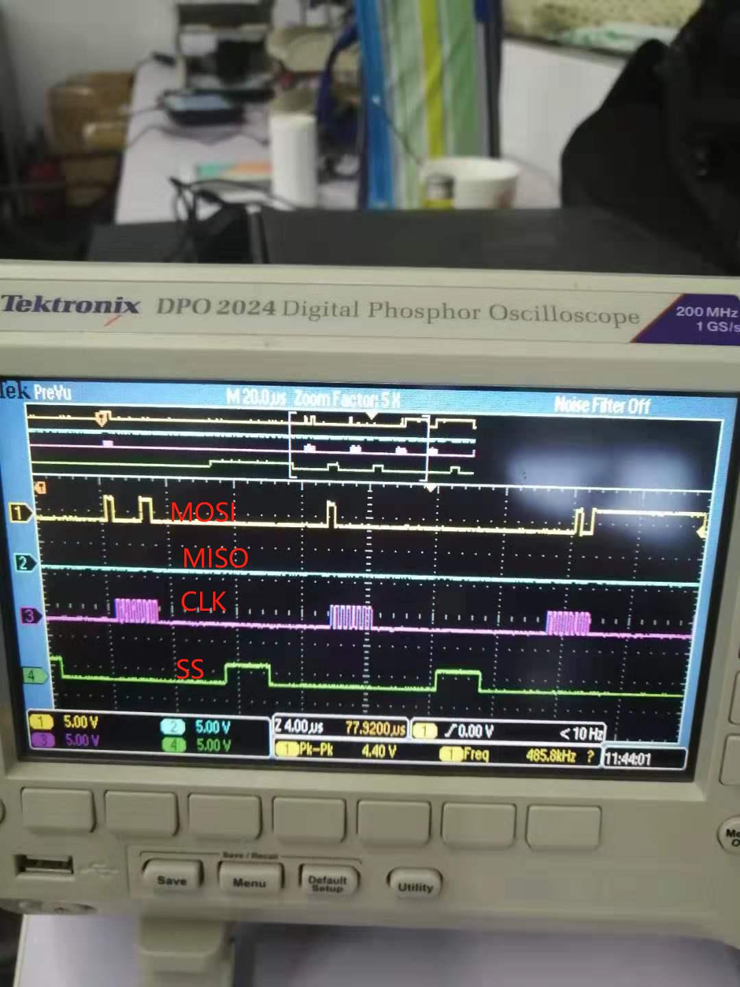

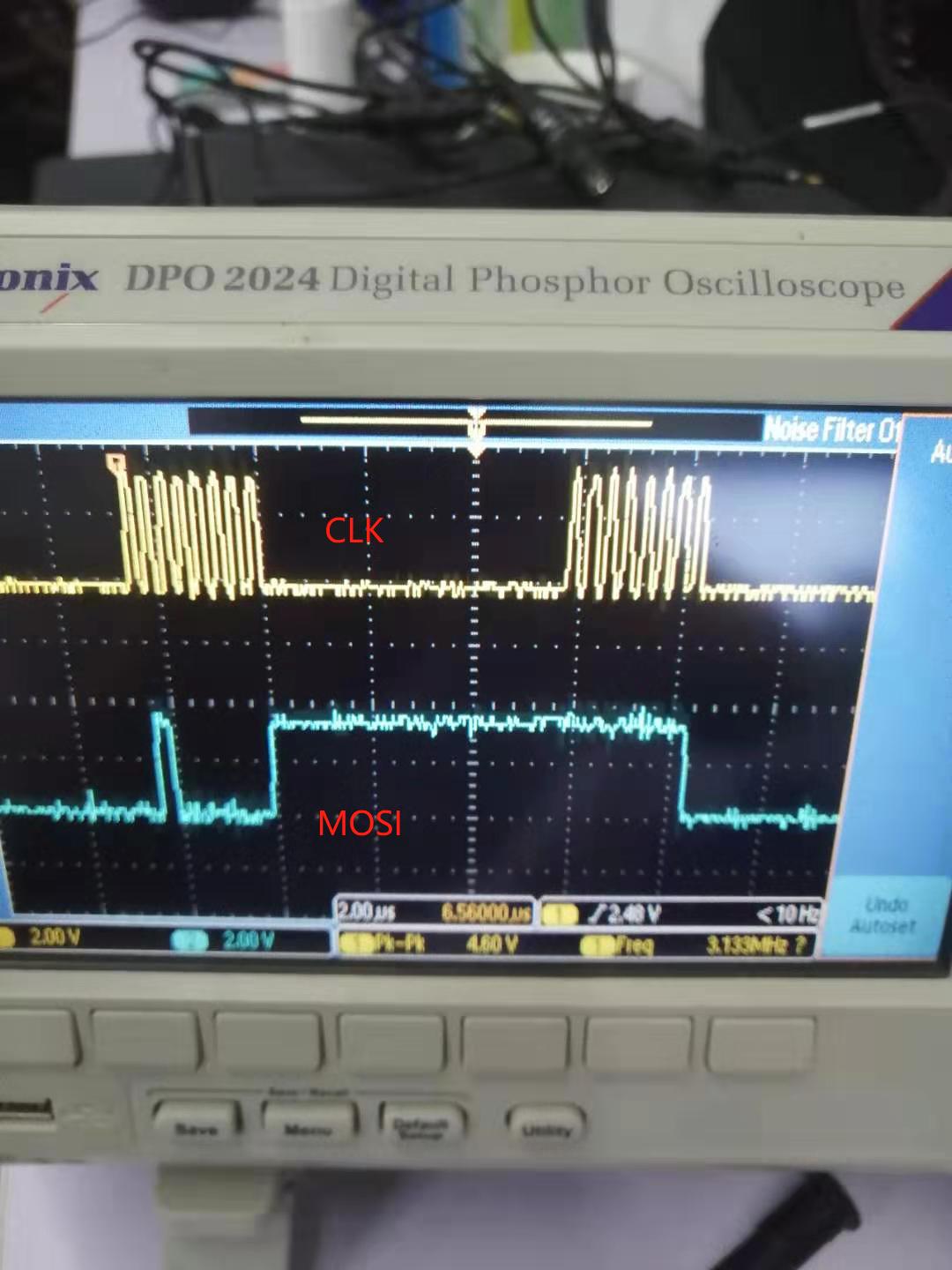

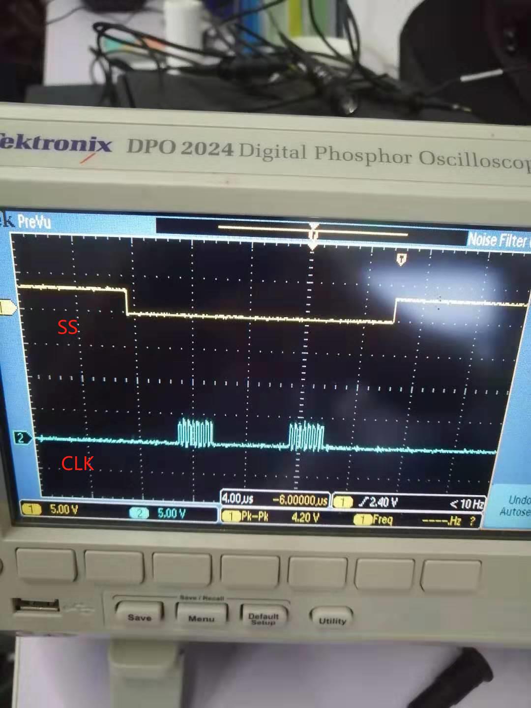

       附加的图片是波形、第一个是 SS 和 CLK、第二个是 CLK 和 MOSI。
      另  一个四信号波形。
    您好、Qi、
    图片中显示的数据是什么(十六进制值)。
    对我来说、它与您在第一个帖子中所写的内容不相关。 (0x03、0x00)
    只是为了澄清一些问题。 SPI 数据必须在数据时钟的下降沿有效、并且数据必须 首先发送 MSBit。  (请参阅数据表的第40页)
    当发送 诸如 SW Init 命令0x03的直接命令时、位7必须为"1"、因为这标志着一个命令。
    要在 SPI 总线上进行初始化, 必须发送0x83 (SW 初始化),0x80 (IDLE)。
    当您查看您的时序时、情况是否如此?

      图片尝试读取地址00。
      我已经检查了初始化波形、没有发现问题。

    您好、 Helfried、
       发送直接命令:03,00的波形如下所示:
