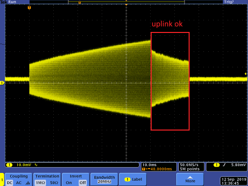

我们使用 TRPGR30ATGC 进行动物标记。
我们希望读取天线前方的读取距离大约为20到30cm。 这是可行的吗?
目前、我们正在努力通过我们设计的读取器获得超过7cm 的范围。 天线(160µH)尺寸约为10cmx10cm、峰间天线电压约为1000V。
解调电路基于具有模拟滤波器和比较器的仿真 HV 二极管。 我们是否应该能够使用这种架构获得更好的覆盖范围?
我们是否必须使用直接采样和数字解调来增大覆盖范围?
提前感谢、
维克多
    您好、Victor、
    我不认为您的天线尺寸可以达到20到30cm 的读取范围。 事实上  、对于10x10cm 天线、您测得的7cm 范围非常低。
    我 使用我们的微读取器 (RI-STU-MRD2)测试了读取范围、该微读取器 具有一 个4x4cm PCB 天线、对于12mm 应答器、读取范围的值也为7cm。 使用 较大的天线(直径为8cm 的圆形)时、测得的读取范围为10cm。
    您应该检查低读取范围的原因是与能量传输至应答器(下行链路)还是与接收来自应答器的传输信号(上行链路)有关。 您可以使用 感应器周围几个绕组的拾取线圈和示波器来测量感应器是否在发送完整电报、这意味着在大于7cm 的距离内仍充满电。
    Helfried
