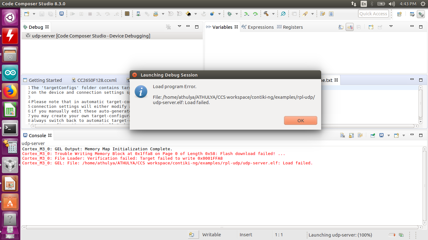

我在加载程序时遇到此错误。 我使用 SEGGER jlink。 问题可能出在哪里?
    如果您使用 uniflash 使用 udp-server.elf 刷写设备、会发生什么情况?
    尝试对"设置和实用程序"下的器件执行批量擦除。
