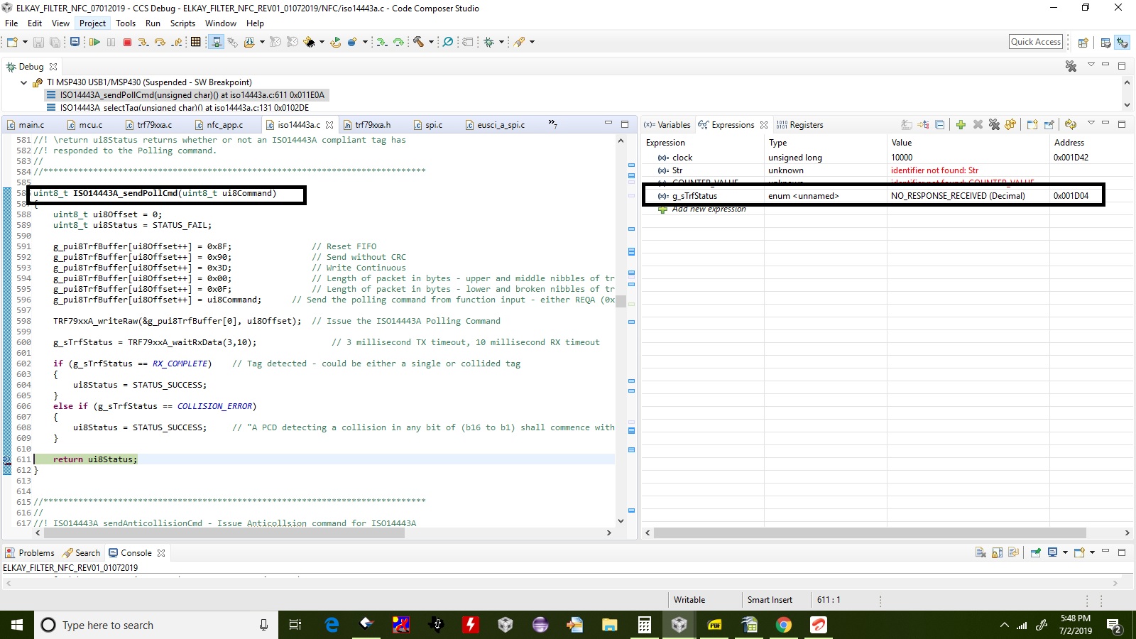

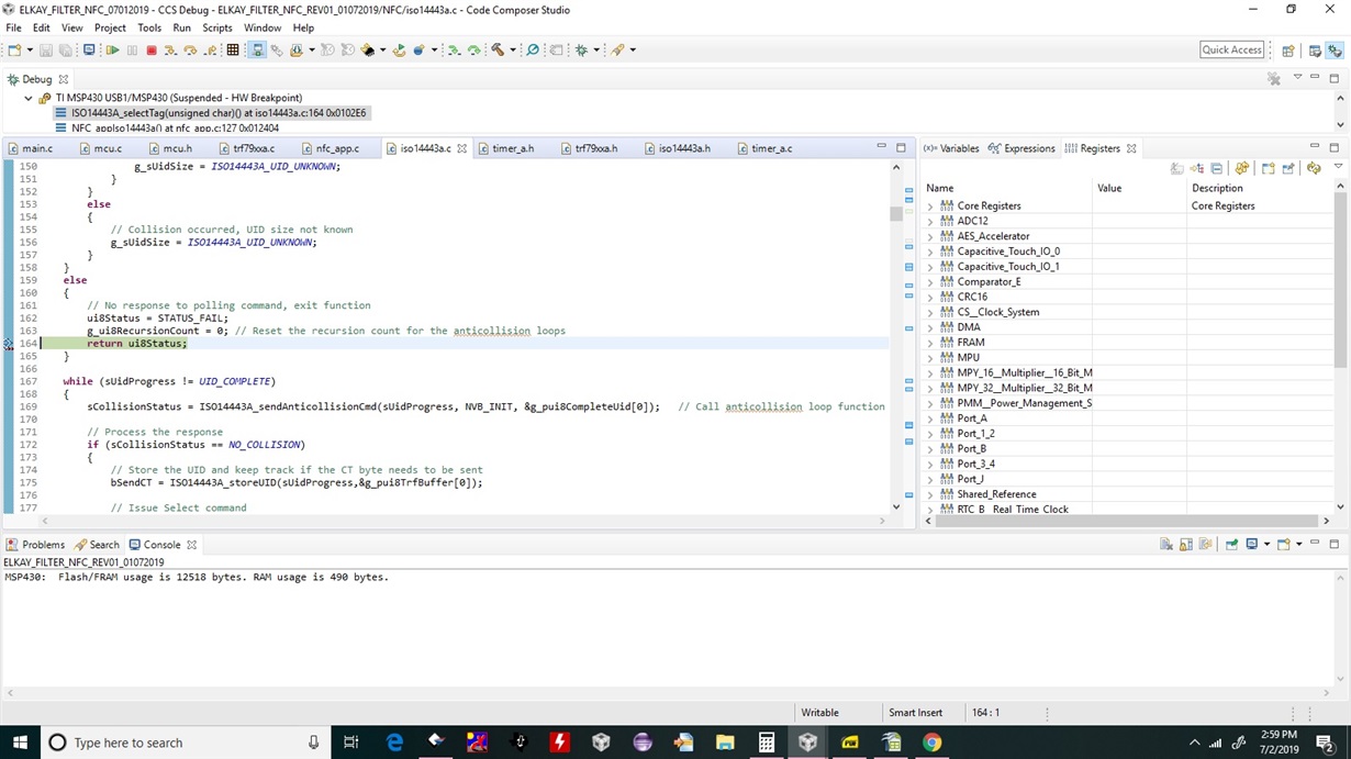

     您好、Ralph、
    看到上载的图像、我遇到这种问题、所以我问 VLO 库的用途是什么?
    您能告诉我 VLO 库用于读取 NTAG213的用途是什么吗?
    我不需要 FeliCa、ISO14443B、ISO15693等。 因此、我将从编码中删除该部分。
    请您尽快回复、以便我继续进行此编码。 请您紧急为我提供帮助。

    Anil、您好!
    这是该软件的最终版本、已经过全面测试、我们建议用于简单的 RFID 读取应用。
    我们还有一个完全开发的 NFC 堆栈、它处理对等、卡仿真和读取 NDEF 消息: http://www.ti.com/lit/pdf/sloa227
    VLO 库用于 MSP430G2553、因为 VLO 具有很大的不精确度。 MSP430FR5969不需要它、可以将其从代码中剪掉。 这样您就可以开始运行了。
