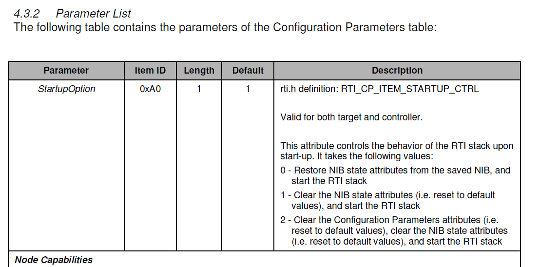

如果我们要将 Configuration 参数和 status 属性重置为 RemoTI APL 中的 FW 默认值。
RTI_WriteItem、StartupOption=2)
请帮助澄清使用方法
    Hi Barrel、
    在提供 RemoTI API 信息的情况下、到底有哪些未明确说明?  此参数选项将在每次器件复位时清除配置参数属性、如果不需要此功能、则在 StartupOption = 1复位器件之前、应使用 RTI_WriteItem 将每个参数单独设置为默认值。
