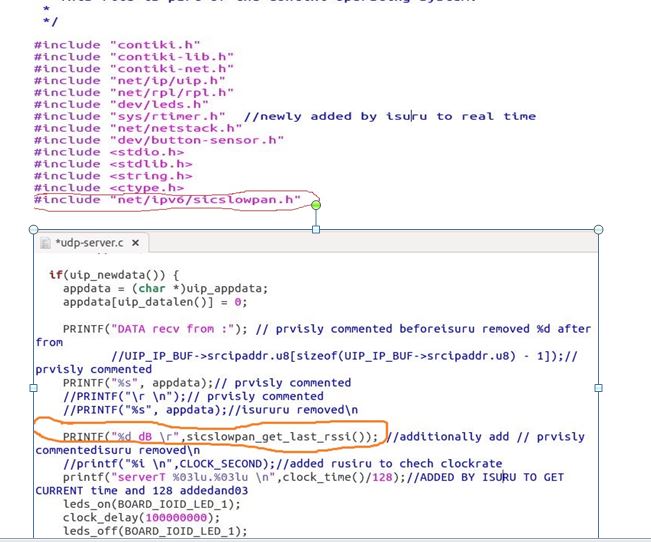

    很抱歉造成干扰。 在我的情况下、我需要通过 UDP-Clients (节点)读取模拟传感器/串行数据。 我将它们添加到客户端的有效负载、并将其发送到边界路由器。 将上述.h 文件包含到 udp-client.c 并调用要读取的函数是正确的。
    ex-要获得 RSSI 值、我包括了 Net/IPv6/sicslowpan.h 并被称为 sicslicpan-get_RSSI()
     对于计数器时间 sys/ctimer.h 和调用函数 clocktime(),我可以获得该值。
    那么、我的问题是如何将模拟传感器值/串行数据值读取到 UDP-CLIENT 以获取传感器值? 是否有任何函数可获取传感器值???
