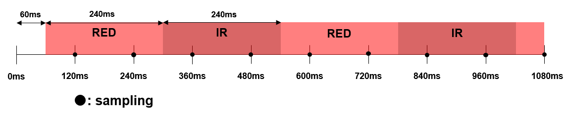

大家好、我叫 minhyung。
我正在使用 RF430FRL152H 和 MPS-EXP430G2ET DLP7970ABP 创建定制板。
与 NFC 配合使用的 RF430FRL152h 定制板将通过光传感器接收 LED 灯、并将数据发送到主套件 MPS-EXP430G2ET DLP7970ABP 并将其发送到 PC 以进行显示。 我们将在 Matlab 中显示数据。
通过使用 Matlab 接收原始数据、我成功地实时绘制了图形。 但是、我还有一个问题。
 我目前正在研究脉动式血氧计。 由于我必须在由 NIR LED、一个红色 LED 和一个光电二极管组成的脉动式血氧计中分别提取 IR 和红色的数据、以及一个通过红外和红色 LED 编程交替点亮两个 LED 的 MCU。 因此、系统的设计必须确保红色 LED 和 IR LED 在每个 LED 打开时进行采样。 因此、我将 LED 设计为按如下所示工作。 然而、正如预期的那样、未收到任何数据;我认为、从 ADC 接收数据时会出现延迟。 我想知道您对这个延迟是否有任何了解。 如果您可以预测延迟的程度、我认为您可以解决这个问题。
使用 Matlab 收集数据时、其采样率约为8.5Hz (采样率约为120ms)。
    您好、Minhyung、
    Σ-Δ ADC 是一种慢采集 ADC。 之所以为器件选择此器件、是因为它还可实现极低的功耗、从而延长电池寿命。 因此、根据您的描述、ADC 测量的缓慢似乎是您所面临的问题。
    因此、根据您的图表、输入信号的带宽必须高于1Hz、这似乎不符合此要求。 请参阅第5.22节 SD14、性能: http://www.ti.com/lit/ds/symlink/rf430frl152h.pdf
