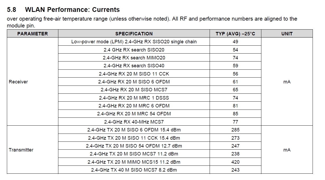

我们需要测量 WL1835MODCOMB 卡(在 Vbat 引脚上)在有效 Wifi 传输时消耗的电流。
我们找不到​​数据表中的值。 TI 在什么条件下执行电流测量? 什么引脚? 他们的参考资料是什么?
Dayan Lombardi
    它是在3.7V Bat 下测得的。  我们似乎与 AP 连接并测量 数据包间隔中的电流。 有关条件、请参阅下表。
    请注意、这些是典型值。
    您观察到的变化是什么?
    您是如何测量的?

    您观察到的变化是什么? 我们有:
    2.4GHz TX 20 M SISO 54 OFDM 20dBm 0、094 A
    但在 DS 中、我们有247mA。
    您是如何测量的? 我们在跳线上串联一个电流表(无 SMD 电阻)进行测量。
    此致、再次感谢您、
    Dayan Lombardi
    电流表 不可用于测量数据包电流 (传输以数据包形式进行)。 这就是您观察到电流读数错误的原因。
    我们使用功率分析仪来测量这些电流。 如果您没有电源分析仪、则可以使用以下方法。
    您可以在 电源和电路板之间放置一个串联电阻器(确保它符合功率耗散额定值)、然后使用示波器监视电阻器两端的电压。 这可以提供比电流表更好的读取效果。
