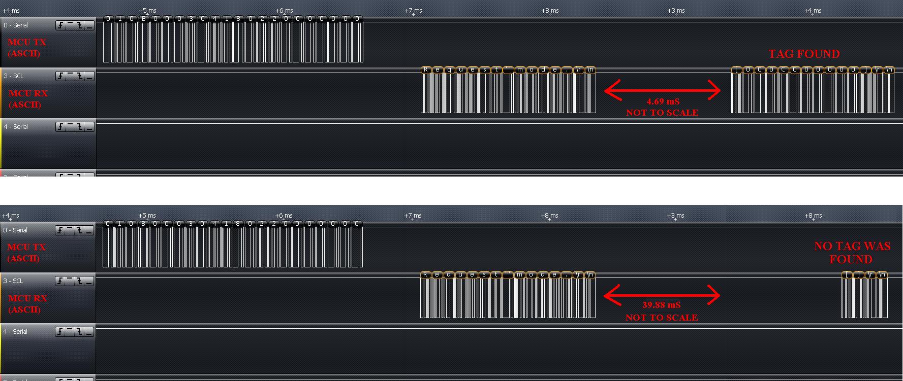

我有一个时间非常重要的应用。 当 TRF7960A 尝试从 ISO15693标签读取时、与预期的时间差为~5毫秒。 现在、当天线中没有标签时、"等待"时间为39.88毫秒。 寄存器中是否有任何方法可以缩短等待时间? 这~40毫秒是我的应用的一个很长的时间。 有没有办法解决这个问题? 是否有一个命令查找是否存在标签并使其快速执行?
请参见下图。
Robert

    我建议在 MCU 端定义 RX 超时、如果在超时到期之前没有收到响应、则假设没有针对此应用准确的回复。
    我使用"Read Single Block"命令尝试了这种方法、这是我发布的图片中的内容。 问题是、有一个"[""]"\r\n"待处理的时间间隔为39.88 ms、将其发送回 MCU。 因此、如果您发送读取命令、然后等待10ms、然后发送下一个读取命令、它将使 MCU 中的 RX 卡滞。 注意:我在多路复用一些天线的同时执行多次读取。 它工作得很好。 我只需要将其清除掉、就可以消除40mS 的间隙。

    尊敬的 Roberto:
    您当时可能不太幸运。 我对该模块固件的了解有限、但我很确定您无法删除串行通信方面的内容。 这就是导致延迟的原因、如 "[""]"\r\n"数据包所示。 它使用 UART 来实现该目的、而 UART 通信正在减慢速度。
