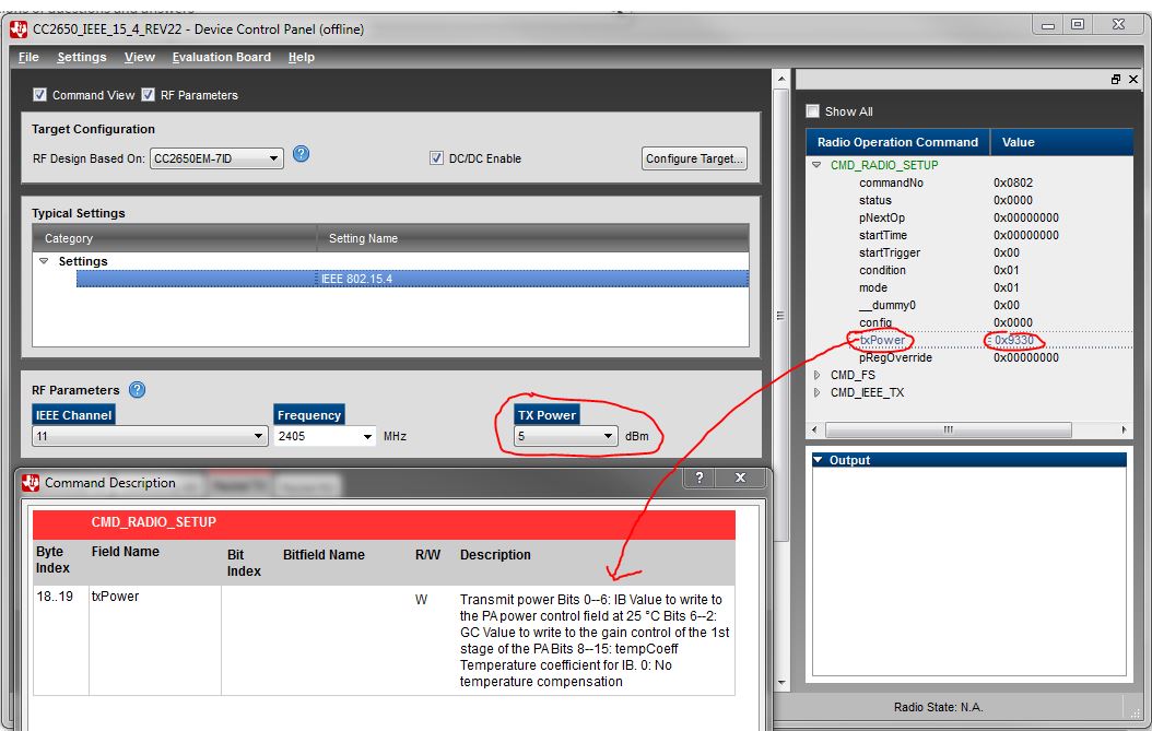

    #define TX_pout (IB、GC、TC) (uint16)((((IB)& 0x3F)|(((GC 和0x03)<< 6)|((((TC)&0xFF)<< 8))
    我猜 TI 已经降低了 TC 因子(温度补偿?) 表中的值????
    IB、GC 和 TC 参数是什么意思? 数据表中未记录这些参数。
    Wiki 和基本代码中的值不映射1:1、因此我们建议将基本代码中的值替换为 Wiki 中的值。 wiki 中的值源自我们的硬件团队在堆栈发布后进行的测试、我们预料到这一点、这就是我们将#warning 放入初始版本的基本代码的原因。 我不知道为什么他们决定将最终计算值放在这个更新的 TX 功率表中、而不是像我们在代码发布中那样使用 TX_pout 表示法。
    随代码发布的 TX 功率表值来自 SmartRF Studio、这似乎是提供有关 IB、GC 和 TC 的见解的唯一位置:
