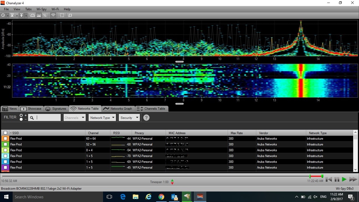

我们遇到了此类产品的问题。 芯片在载波上发射连续波信号、不会对外部因素做出反应。 这将导致完整的停止测试产品。 在这种情况下、其他模块之间无法进行通信。
这一问题不具有质量特点。 在50、000 - 1亿个国家/个国家/个国家/个国家/ 排除了软件问题。 它表现在不同类型的产品中、具有不同的软件。 总数仅为 ss2510。
在芯片上电后、它可用于电池完全放电。
查看图片

    我可以正确地假设您已使用 CC2510很长时间、并且在您的大多数产品中工作正常。 如果是这样、我认为如果一个软件错误条件被处理不正确并且导致芯片进入一个锁定状态、会发生什么情况。 我能想到的最常见的情况是 FIFO 缓冲器处于或溢出状态。 如果发送器位于 TX 中且数据用尽无法发送、则不会关闭 TX、而只是进入下溢状态。
    我建议您设置一个测试、在该测试中检查一个"锁定的器件"的状态寄存器。
    /TA
    您好、感谢您的回复。
    重新编程器件后、问题未得到解决。
    源代码、因为我们没有客户将其作为更新提供。
    这个问题没有被错误地表示为一个芯片运行不正确、并且它阻止了运行测试阶段的类型产品。 我想知道这个问题是否已发生。
    我拥有的器件是、除非重新编程到 FCT、否则您无法触摸它。
