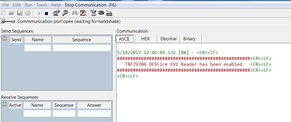

    尊敬的 Ralph:
    修改 IRQ 的这个引脚定义后、下面是 UART 打印结果:
    它似乎没有完成 MIFARE DESFire EV1 AES 身份验证。
    您对此有什么想法吗?
    非常感谢。
    Janet
    Janet、您好!
    好的、我必须在 UART 显示屏上慢跑我的存储器。 我曾认为它至少会显示标签 UID、但不会显示。
    它们是否在 BoosterPack 上得到蓝色 LED?
    如果是、现在的情况是以下两个方面之一:
    1. 它们在 AES 模式下尚未经过处理的 DESFire EV1标签-所有全新/全新的 DESFire EV1标签都需要进行初始编程、才能将它们从 DES 模式转换为 AES 模式
    2. 它们没有将 AES 加密密钥加载到固件中-默认密钥只是一个演示示示示例、用于说明如何使用多个密钥、但它们是随机的、没有意义的。 客户必须使用自己的1个(或更多)钥匙。

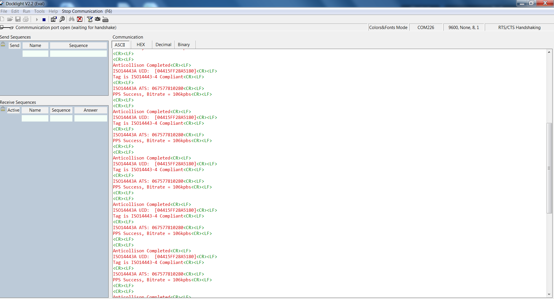

    尊敬的 Ralph:
    是的、它显示 BoosterPack 上的蓝色 LED 和闪烁的红色 LED。
    我尝试使用 DLP-7970ABP (http://www.ti.com/lit/zip/sloc297)的通用示例代码、并得到以下结果。
    这是否意味着客户的标签不是 DESFire EV1标签?
    我还尝试使用默认密钥(0x00)、但仍然满足相同的结果。
    你有什么建议或想法吗?
    非常感谢您的帮助。
    Janet
    Janet、您好!
    正如我说过的、DESFire EV1标签必须是个性化的("perso")、并配置为 AES 模式。 默认情况下、它以 DES 模式提供。 在尝试将标签与 TI AES Auth 项目配合使用之前、您或客户需要确保标签已针对 AES 模式进行自定义。
