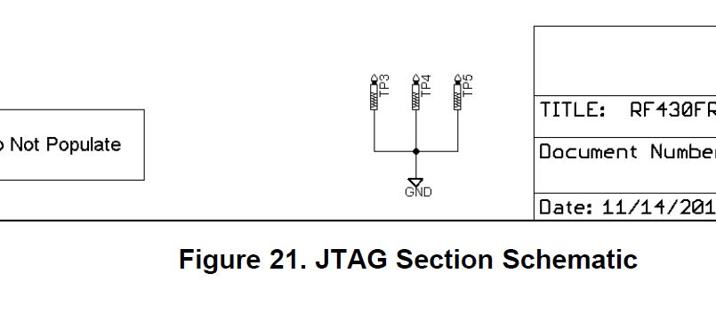

    非常感谢您的回答。 我仍然对原理图有几个问题。
    在原理图的 JTAG 部分中、这些 TP3、TP4和 TP5部分是什么、它们为什么要接地?

    [引用 user="letlacklife "]在原理图的 JTAG 部分、这些 TP3、TP4和 TP5部分是什么、它们为什么会进入实际状态?
    这些是测试点、可用于示波器探头在探测 PCB 时使用。  或用于连接更多需要接地的电路。
