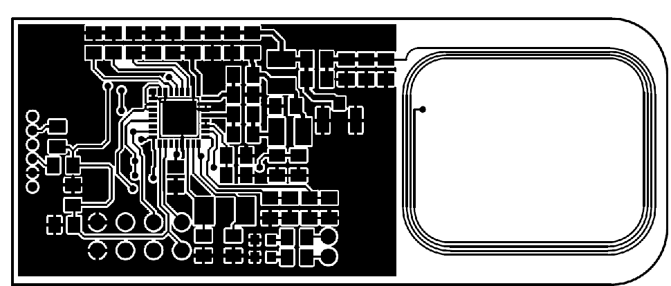

尊敬的 Josh:
我们最近根据 TI 网站上的 eZ430-TRF7970A 光绘文件制作了一个 PCB、除了所有 SMD 电阻器和电容器(0603和0403封装)已更改为0805 SMD 封装。 我们根据 BOM 而非 TRF7970A (populat7960A)组装了 PCB。我们未能检测到 ISO 标签。 我们为站点编程了 SLOC313固件。问题出在哪里? pl.check 如果出现任何起雾、我的光绘文件将会出现。 请提供有价值的建议
    尊敬的 CH -
    SLOC313代码是为 TRF7970A 或 TRF7964A 编写的。 上述两种器件与该系列中的 TRF7960A、-61、-62A 和-63A 器件之间存在 SPI 传递差异。
    您需要使用 TRF7970A 或 TRF7964A 组装电路板。 除非您想修改代码、否则这可能是最简单的操作。
