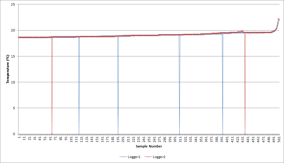

    我现在正为另一个问题而挣扎:
    我有两块电路板组装和工作,但在这两块电路板中,我都观察到一些“零”读数。
    一个板作为5969,上面有应用手册固件(TIDA-00524)(loger1),另一个板作为5949,上面有我的“定制”代码(loger2)
    查看下面的图可以看到正在读取一些“零”读数。
    您是否见过此类行为?
    尊敬的 Marco:
    不、我不相信我们以前看到过这种情况。 如果您可以进行调试、我会尝试确定温度传感器是否返回这些值、或者 MCU 端是否存在问题、以及它如何转换温度传感器值并从那里执行转换。 如果温度传感器返回0、则您可能需要转到该器件的 E2E 论坛、并询问会导致该行为的原因。
    你(们)好
    我设法解决了这个问题
    在代码上、TMP112加电后有一个30ms 的延迟。 根据 TMP112数据表:
    “加电或复位后,温度寄存器读数为0°C,直到第一次转换完成”
    “转换时间26ms (典型值) 35mS (最大值)”
    加电时间和转换编码的30ms 失败了一段时间。 我很简单,但却解决了这个问题。。。
    尊敬的 Marco:
    感谢您的更新。 您最终使用了什么延迟值? 我们可能需要考虑根据此反馈更新 TI 示例...
    你(们)好
    我保留了30ms。 从我有时注意到的情况看、这足以完成转换。 为了节省几毫秒的电池电量(并且不受传感器/PCB 变化的影响),我正在轮询传感器值。 只有“退出”(如果它不同于“零”)(应用程序中的此类概率很小)。
