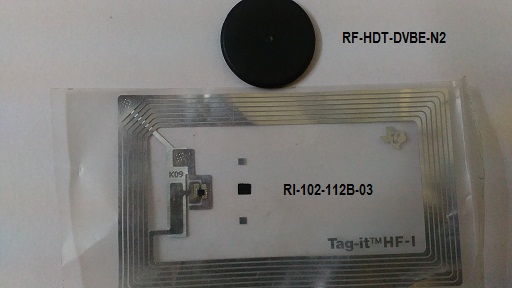

    标签实际上是 ISO15693器件(供应商)

    我们通过 element14购买了 tag15693 (德州仪器(TI))。  我附加了 RFID 技术的扫描副本。

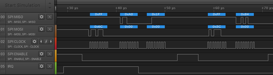

    然后、您至少可以连接 MISO、MOSI、DATA_CLK 和从器件选择线路、以便让我们了解您实际发送的内容-在这种情况下、我们必须挑选位、 但这是可以的-这是我们在逻辑分析仪出现之前必须做的事情。
    这来自 TRF7960上的 LSA、但您可以使用作为参考、因为示波器实际上看起来是一样的-
    单槽库存
     FIFO 复位正确完成的 EOTX
    EORX

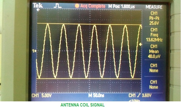

    我已经拍摄了各种信号的照片。 pls.check 并提供解决方案。

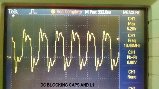

    1.TRF7960引脚5 (TX 输出)
    直流阻断电容器和 L1
    在 L1和 L2之间输入电压
    阻抗匹配点(RF 测试端口)
    5.天线线圈信号

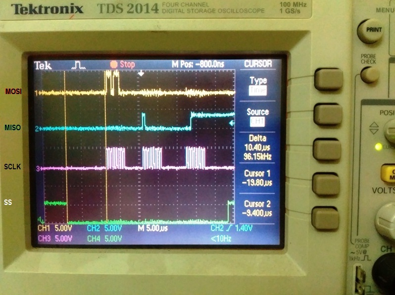

    6. SPI 接口信号(SPI-1和 SPI-2)
    7.我们正在使用的射频标签

    与类似的 MOSI 非常嘈杂、您的 MISO 线路永远不会转换为低电平。
    如果您可以固定噪声并获得更干净的示波器捕获或使用 LSA、这将会有所帮助-我认为可能需要先修复噪声-
    您是否有任何设置图片和修复后的原理图?
    此外、请确保正确配置了寄存器、并且在此故障排除时间内发送了单槽命令。
