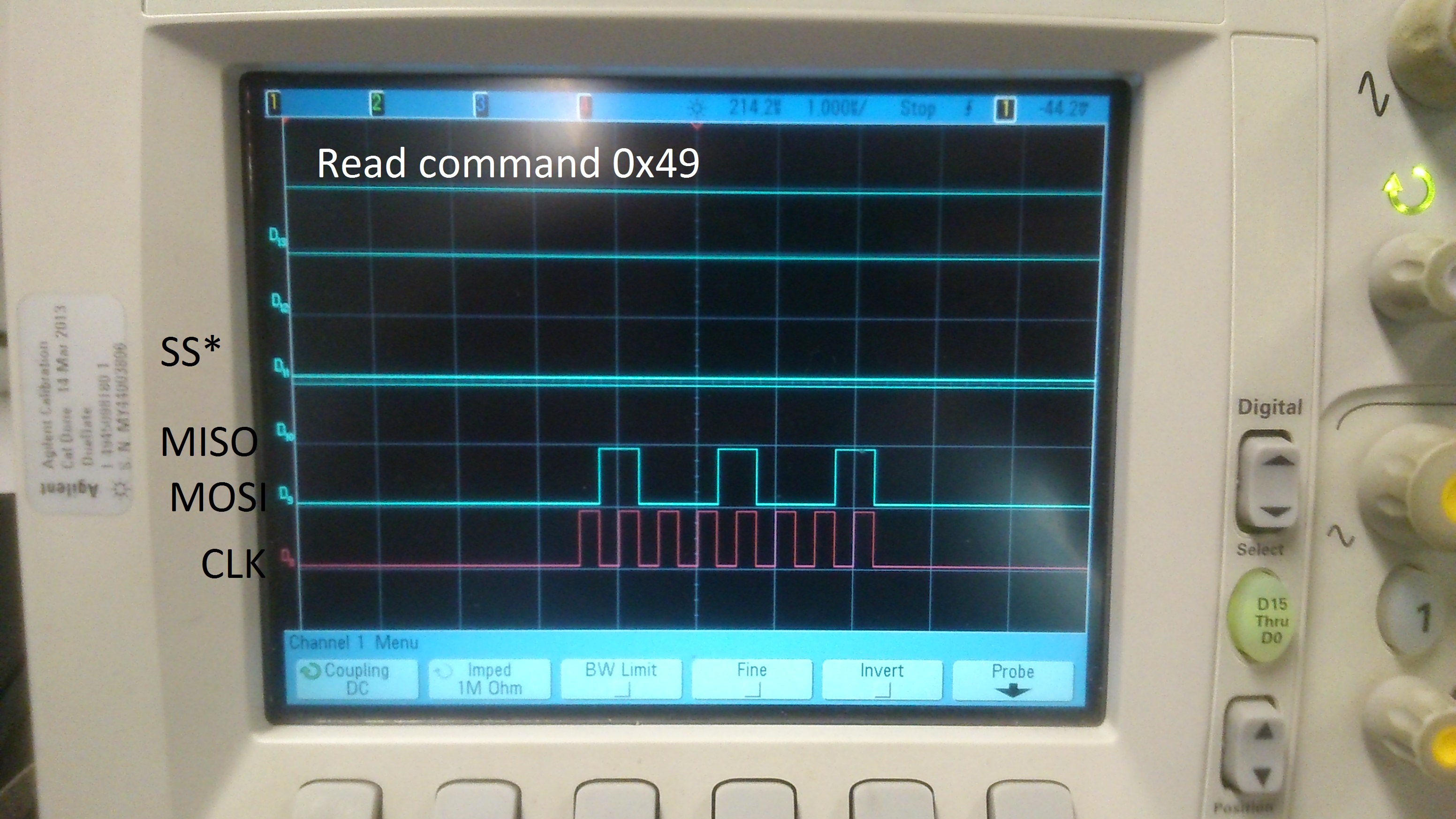

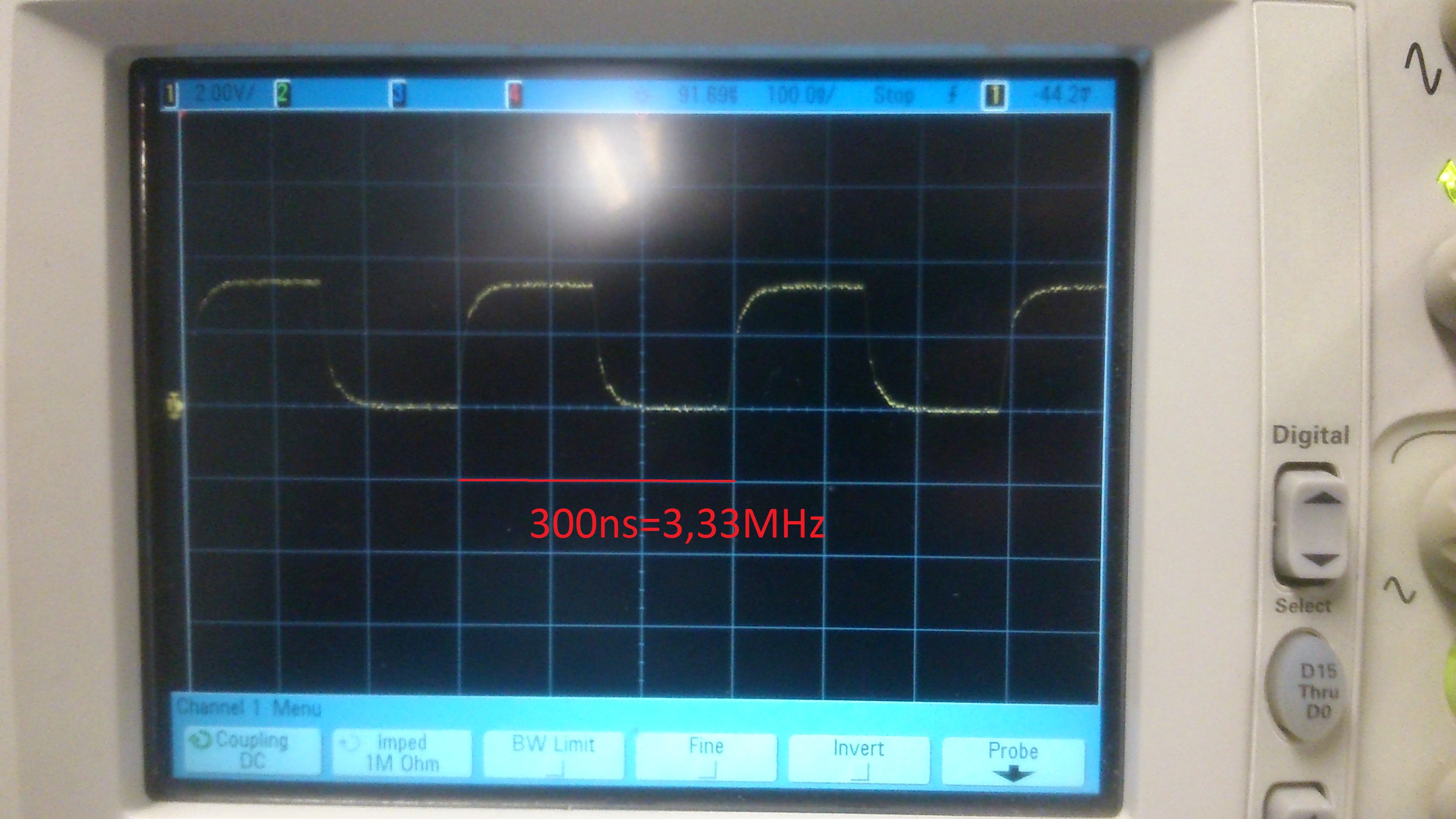

I´m 使用 TRF7960ATB 评估板来配置 ISO15693。 我将调制器和 SYS_CLK 控制寄存器(0x09)设置为0x21、这意味着系统输出频率应为6.78MHz、因为 B7位被设置为0。 但是、当我测量信号时、我测量3、339Mhz、当我用0x49读取寄存 器时、TRF7960A 用0x21回答。 您知道会发生什么情况吗?
我´m 使用的代码以及我测量的信号的一些图像。

    Jiseba 您好!
    从我在您的读取命令的示波器捕获中看到的内容、您将从 TRF7960A 获得一个0x11作为回复。 根据数据表的表7-12、这将达到3.39MHz SYS_CLK 输出。 请根据 http://www.ti.com/lit/an/sloa140/sloa140.pdf 检查您的 SPI 时钟极性以了解写入寄存器操作

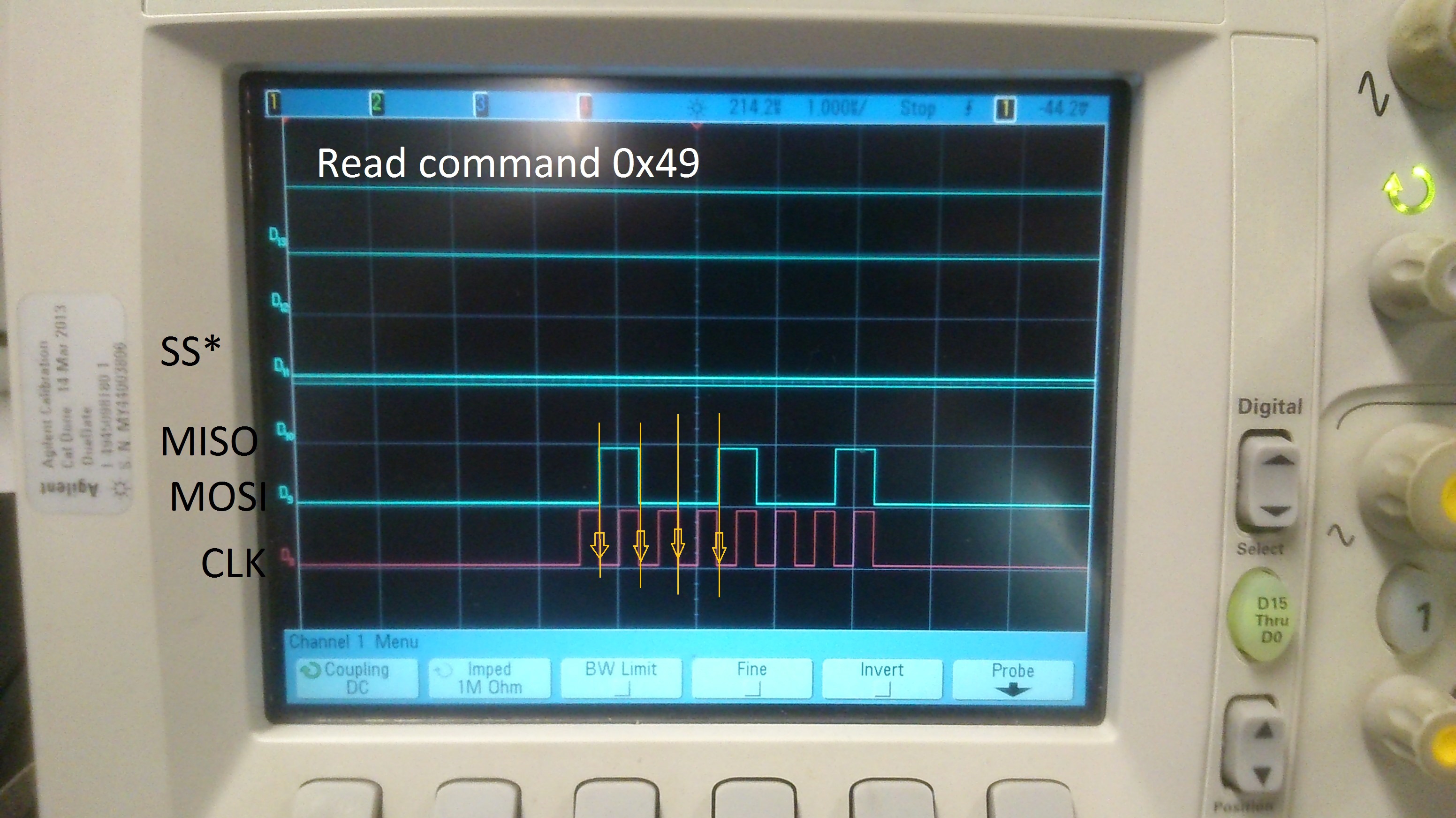

    访问 http://www.ti.com/lit/an/sloa140/sloa140.pdf (图2),在 MCU 写入中,数据表指定了必须在下降沿更改位,并且必须在上升沿执行读取操作。 从我的示波器捕获中可以看到、写入和读取操作的时钟极性是正确的。 我´s 的唯一区别是、当 TRF7960应答 MCU 时、数据表指定 MOSI 不得进行数据转换、并且在查看我的示波器捕获时、会发生数据转换。 该数据转换是 MCU 发送到 TRF 的最后一条命令、但极性已切换。 这可能是问题吗?
    Jiseba 您好!
    关于 MOSI 线路上的数据转换、某些转换可能会出现问题、尤其是在从 FIFO 读取数据时。 然而,在这种情况下,我不相信这是这个具体问题的根本原因。 也就是说 、您需要针对未来的情况解决此问题、因为它已知会导致 FIFO 数据损坏。
    对于 SYC_CLK 输出的问题、我们现在具有以下行为:
    1) 1)读取0x49的寄存器返回0x11的值
    2) 2) TRF7960A SYS_CLK 输出为3.33MHz、这非常接近寄存器0x09 = 0x11的3.39MHz 数据表规格、即读取结果上显示的值。
    对我来说、这说明 TRF7960A 的行为是基于写入的内容。 现在、如果您的代码打算写入0x21、那么写入时可能存在极性问题。 不过、我无法用一种方法来判断、因为我没有看到写入操作逻辑线路的示波器截图。 我希望看到这一点,因此我对局势有了一个全面的了解。

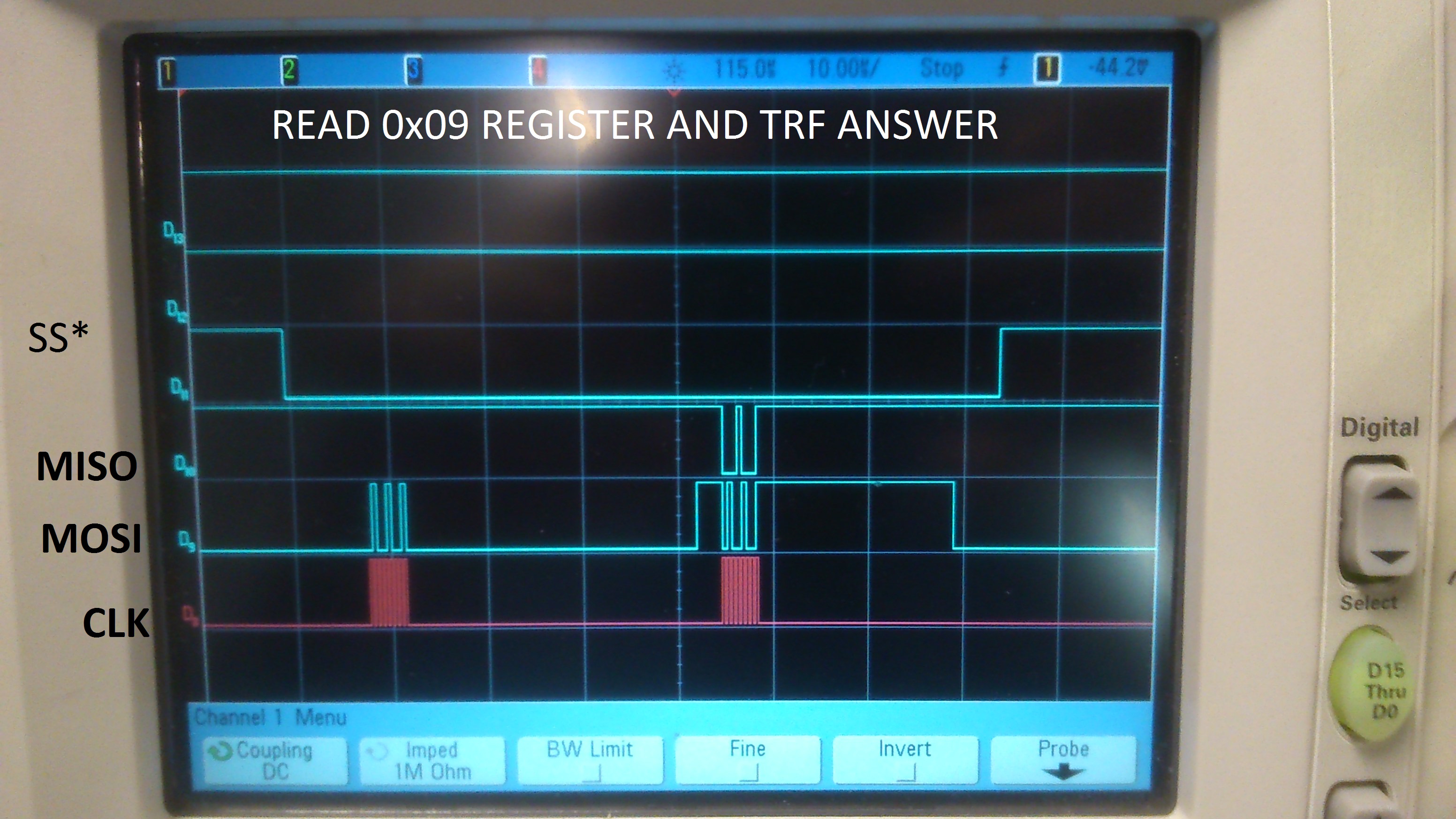

    您好、Ralph、
    我´ve 你 这么说、结果是:
    我发送调制器控制命令、然后读取该寄存器以确认所有操作均已正确完成:
          WRITE[0]=调制器控制;
          写入[1]= 0x21;                //// OOK 100% 6.78MHz
          Trf796xWriteSingle (写入、2);
          WRITE[0]= 0x49;
          Trf796xReadSingle (&write[0]、1);

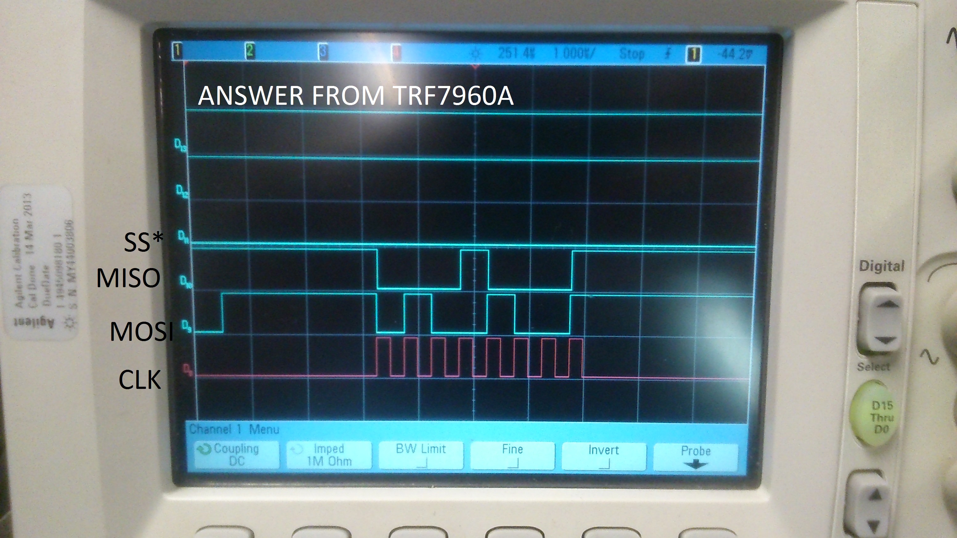

    在这里、您可以看到德斯波形捕获、其中可以看到转换和接收命令为 OK。 其中 D8-SPI_CLK  D9=MOSI   D10=MISO  D11=SS*
    第二次捕捉显示了 WRITE [0]=调制器控制命令和时钟周期
    第三次捕获显示了 write[1]=0x21命令、其时钟极性与最后一次时的时钟极性相同
    下一个捕获显示了读取寄存器命令0x49
    现在、当 clk 极性发生变化时、响应0x21的答案是正确的答案

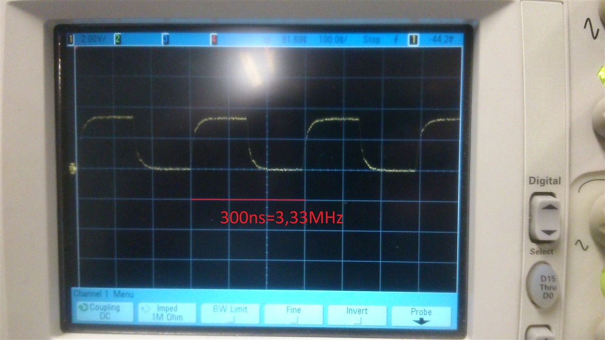

    测量信号 SYS_CLK 可证明 TRF7960在6、6MHz 下工作正常
    对于此测量、 我使用以下代码:
