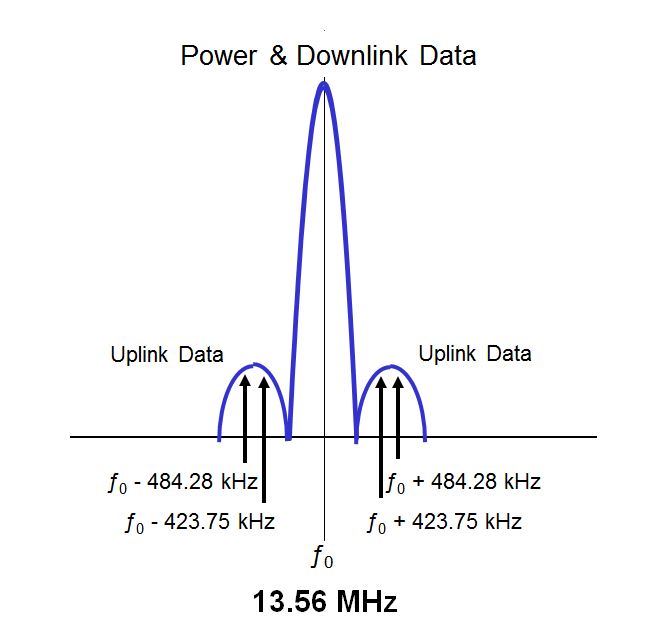

TRF7970A 使用哪一个子载波边带进行解调?
如果我想使用 ISO15693标准、边带的频率为+/-424kHz ->因此我将获得2条额外的频谱线、频率为13、56MHz +/- 424kHz。
->两个边带中的哪一个用于解调?
->如果 TRF7970使用上边带(13、56MHz+424kHz)->将天线电路调到该频率是否合理?
非常感谢
Chris
    读取器 IC 将以载波频率发送、并以边带接收(其中单副载波接收指令通过请求标志的位1发送到标签、并通过 ISO 控制寄存器(0x01)在 TRF79xxA 器件中进行配置)
    通常的做法是将天线调谐到13.56MHz 的 fc、并将储罐电路的 Q (@ 50欧姆)设置为~16、这两个子载波都可以适应。
    下图显示了该概念。

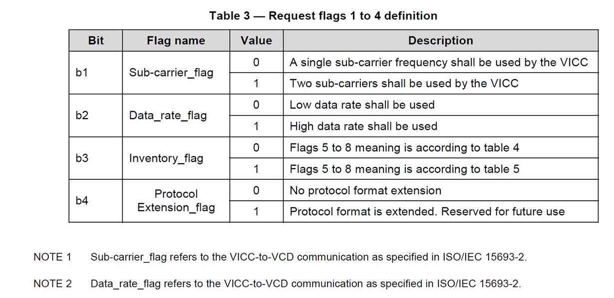

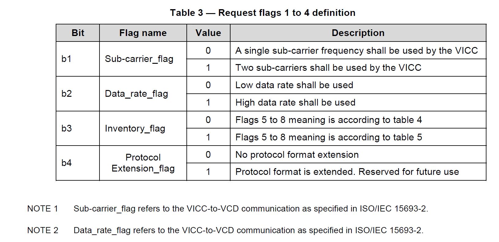

    当我尝试陈述时- TRF7970A 可配置为使用一个或两个边带、并且它必须告诉标签如何响应(通过使用标签请求标志字节中的位)-请参阅 ISO15693标准中的表3。
    如果设置为 SSB、则边带(即 fs1)为424kHz、 如果使用两个子载波、则 fs1相同、fs2为484kHz (请参阅 ISO15693-2)
