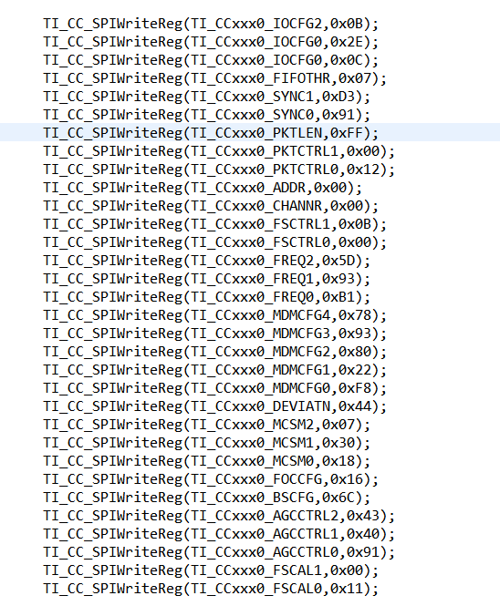

为了实现连续串行通信、我实现了两个 CC2500之间的通信、一个设置为发送器、另一个设置为接收器。
这两个芯片都配置为2-FSK 调制、10kBaud、数据包处理硬件被禁用。
我需要每2ms (512Hz)发送2个有效载荷字节。 txBuffer I 配置由7个字节组成:1个前导码字节、4个同步字节和2个有效载荷字节。
使用 SmartRF Studio 中的配置寄存器、我能够在接收器上接收正确的缓冲器、这意味着我可以正确地找到4个同步字节和2个有效载荷字节。
但是、RX 操作(搜索同步字节和有效载荷 RX)需要大约300ms。
我在配置射频寄存器时可能会出错吗? 如果我选择启用 数据包处理硬件、是否可以缩短此时间?
这是我执行的寄存器配置。
非常感谢。
Matteo
    Matteo、
    有些事情不适合、当我计算数据包长度时、传输数据包需要8ms、而不是2ms。
    /TA
