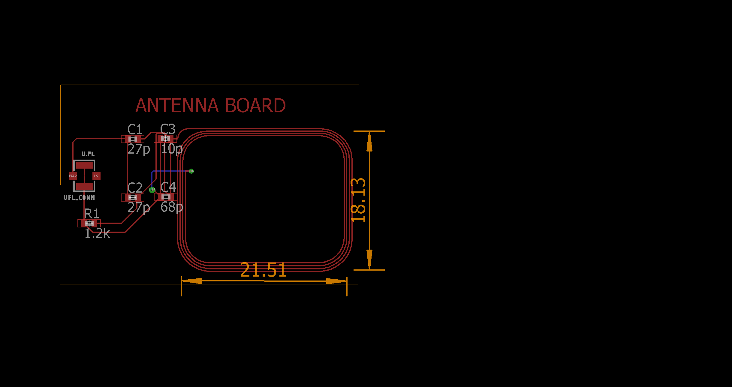

    借助基于 TRf7970a 的 eZ430-TRF7970a 的参考设计、我制作了天线和匹配电路的 PCB 布局。 (www.ti.com/.../TIDM-NFC-EZ430-MODULE)。
    这是我的原理图和布局。
    e2e.ti.com/.../Schematic-and-layout.pdf
    我想知道、在制造天线之前、我如何计算天线的同政治电感。 我可以在布局中添加什么内容吗?
    曼诺伊
    Manoj、您好!
    对于天线电感、除非您在 Win10机器上、否则您可以使用 SLOA241应用手册中包含的 L Calculate 工具。
    您好 Ralph、
    当线圈同时存在于 PCB 的顶层和底层时、线圈的电感是否会变化? 我是否应该在 L_calculate 工具中将匝数加倍?
    曼诺伊
    Manoj、您好!
    是的、在这种情况下、您会使匝数加倍。
