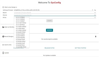

SysConfig 当前不支持 CC2662R-Q1、因为可以从图像中看到它。
如何添加对相同功能的支持?
    对于 CC2662、请为此使用相应的 SDK。
    如果您已经在使用它、则无需为此使用独立的 SysConfig 工具。
    您可以打开示例附带的 SysConfig 文件、然后从该文件中选择所需的外设。
