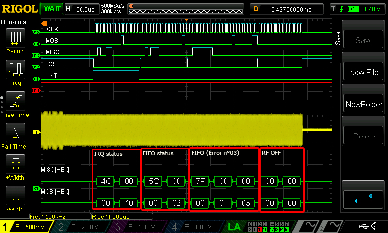

我使用应答器 RF-HDT-DVBB 和电路 TRF7970A。
当我尝试在应答器中的块中写入数据时、我遇到错误 n°03。
我不知道该误差的含义、它不在 ISO15693-3中。
是否有包含错误列表的文档?
以下是命令的屏幕截图:
和响应
    我指定它与其他制造商的应答器配合使用
    您好、Etienne、
    不确定您的 ISO15693-3版本、但在第19页、列表中有一个错误代码表、其中包含"03"、定义为:"不支持命令选项"。
    返回该错误代码是因为要将写单个块命令与 RF-HDT-DVBB 一起使用、必须在命令中使用选项标志、然后必须遵循选项标志协议、这意味着在数据包传输10ms 或更高版本后发送 EOF 帧。 只有遵循该过程、数据才会成功写入标签。
    感谢您提供了技术文档或是否对其进行了说明?
    您好、Etienne、
    本文档第1.6节中介绍了选项标志的用法: http://www.ti.com/lit/ug/scbu004b/scbu004b.pdf
    大家好、谢谢、我将尝试使用 EOF
    大家好、我设法完成了写作工作。
