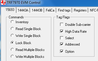

    您好、Ralph、
      我们捕获了 IRQ 状态以跟踪使用带 UID 的锁定时的中断状态、使用 TRF7970AEVM 通过以下配置、我们可以在 OSC 上看到3个中断。我认为它们是2个 TX 中断和1个 RX 中断。
    但是、当我们使用客户电路板中运行的以下配置时、我们只能看到2个中断、似乎缺少 RX 中断。
              buf[0]= 0x8F;                                                     /*复位 FIFO 命令*/
             buf[1]= 0x91;                                                     /*用 CRC 发送*/
             buf[2]= 0x3D;                                                    //从寄存器1D 连续写入*
             buf[3]= 0x00;                         //寄存器1D 的数据*
             buf[4]= 0xB0;                        //寄存器1E 的数据*
             buf[5]= 0x62;                                                     /* ISO15693标志*/
             buf[6]= Lock_Block;                                   //编写单个块命令代码*/
              buf[7]= UidInformation[0];            /*uid num*/
              buf[8]= UidInformation[1];
              buf[9]= UidInformation[2];
              buf[10]= UidInformation[3];
              buf[11]= UidInformation[4];
              buf[12]= UidInformation[5];
              buf[13]= UidInformation[6];
              buf[14]=UidInformation[7];
    可选标志设置为1。 但是、当使用带 UID 的读取时、TRF7970AEVM 和客户电路板可以看到相同的3个中断、这意味着 ISR 响应序列正确。那么、我的问题是如何获得 RX 中断?

    您好、Holly、
    不应存在3个中断。 应存在:
    • TX 完成的 TX 中断
    • 延迟、然后通过直接命令0x14 (帧结束和发送下一个时隙)发出帧结束标记
    • 用于 RX 完成的 RX 中断
    他们的固件在发出直接命令之前发出多长时间的延迟? 这一点从发布的代码段中不清楚。
    此外、TRF7970AEVM 源代码对这一点用处不大... 如果他们需要从 EVM 切换到我们的 LaunchPad 和 BoosterPack 组合、并使用我们适当的固件、而不是5年以上的过时代码、 如果他们使用该固件、我可以在几分钟内为他们编写锁定块和终止函数、而旧的 EVM 固件则是我们因年龄和错误不再支持的一种麻烦。
