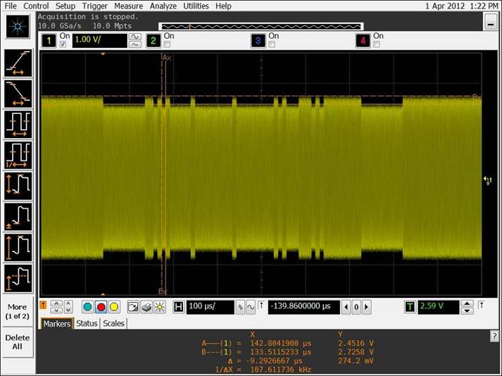

我介绍了用于连接 DLP-7970ABP 和 MSP430G2 Launch Pad 的固件。 我通过这些线路与 NFC_appISO14443B ()中的 ISO14443B 标签进行通信
TRF79xxA_setupInitiator (0x0C);//将 TRF79xxA 配置为 ISO14443B @ 106kbps
//当 PICC 暴露于未调制的工作场时
//它应该能够在5ms 内接受请求
// PCD 应定期显示至少为的未调制字段
// 5.1毫秒持续时间。 (ISO14443-3)
//*注释*防护时间延长至10毫秒,以便被动支持
//受电 RF430CL330H 设计、如 TIDA-00217中所示。
MCU_delayMillisecond (10);
if (ISO14443B_sendPollCmd (REQB、0))//使用1个插槽启动 REQB 命令
bTagFound = true;
我认为 TRF79xxA_setupInitiator (0x0C)使用10%ASK 打开 RF 场。 我们是否 在10ms 内将 PICC 暴露于调制信号(10% ASK 和13.56MHz)中?  场波束再次未调制在哪里? 我们是否 在 MCU_DELAY()之前执行软复位?
    Manoj、您好!
    TRF7970A 发射一个未经调制的 RF 场直到它发送数据。 我通过比较调制器控制的几种不同设置并使用示波器和拾取线圈组合测量射频场来验证了这一点、并在发送命令之前未发现射频场有差异。
    Manoj 帮助您直观地了解您应该看到的内容-因为 Ralph 的描述是100%正确的=>
    根据 ISO 标准、当字段调制时、您将看到位本身的右上角行为
    此处为实际值-您可以看到、根据标准要求、字段在命令之前未调制
