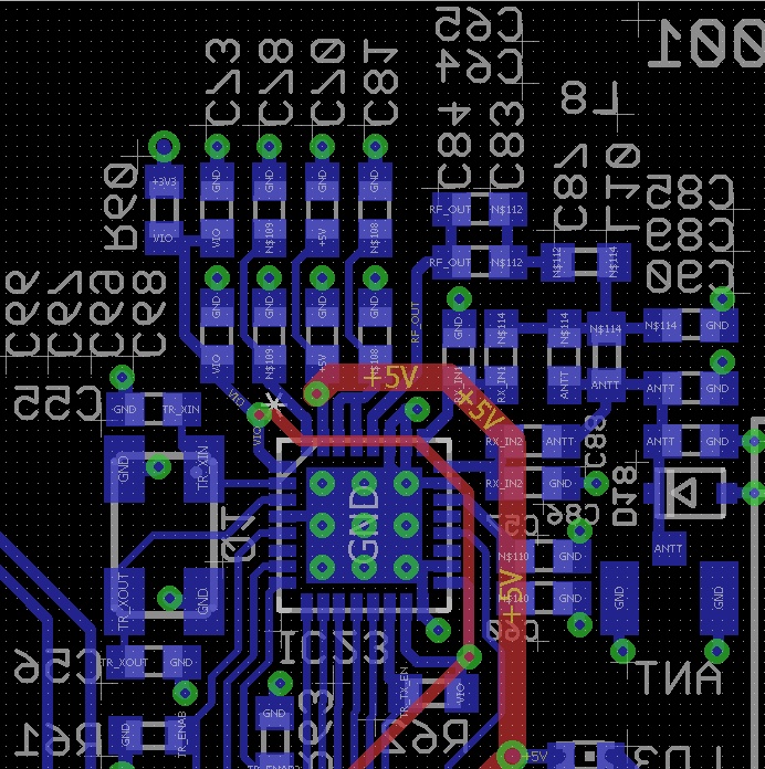

我正在尝试修复在传导干扰不单位测试期间的 NFC 读取器故障。 频率13.1MHz 和13.9MHz (AM 80%@ 1kHz)存在问题。 它会导致 TRF7970A 和 SW 驱动器的非标准行为(冻结)。
如何再次保护 TRF7970A 是否有可能? 我尝试将磁珠放入电源、但没有帮助。

    您好、Deco、
    我们提供了 TRF7970A 电路板布局最佳实践指南、我将对照以下提示检查您的 PCB: www.ti.com/.../sloa139
    如果 SW 驱动器冻结、MCU 应能够通过使用 SOFT_INIT 和 IDLE 直接命令序列(SPI 命令为0x83、0x80 (这包括设置 B7 = 1以指示直接命令)以及1ms 延迟从该序列中恢复。 这应允许器件再次正常运行。

    我已经改进了 FW、它不再冻结。 但我仍然遇到传导干扰问题。 我发现两个频率分别为12.75MHz 和14.35MHz (1kHz AM 80%)。 如果应用了其中一个、则会出现 Colirsion 回避标志(0x0C 中的 B1)、并且它无法读取通信数据。
    我尝试在 Vcc (+5V)和 Vin (引脚2)之间添加铁氧体磁珠。 而没有显著改善。 连接了 PCB 的一部分 (4层 PCB、GND 和3V3内层)
    是否可以抑制它、或者我必须接受?
    弗拉迪斯拉夫

    我测量了我设计的 PCB (之前讨论的架构和 PCB)和 TRF7970ATB + Nucleo STM32L476。 其中、由9V 直流电源和电源线供电的电源线混合(传导)干扰(根据 IEC 61000-4-6:抗传导干扰)。 我选择了最坏情况信号14.35MHz、并根据该标准进行调制1kHz 80% AM。
    - TRF7970ATB 在高达7.0V 的干扰水平上100%工作、在水平为10.0V 时在20-30%上工作
    -我的设计仅在1V 至2V 的电压下工作
    可能会导致此故障我的设计中 RF 部件的拓扑错误? 或者是否可以做些什么来改善不一致性(重新设计之前)? 了解发生了什么。
    您好、装饰
    我怀疑电源不仅仅是射频器件的拓扑、但根据我所掌握的知识、这是不可能说的。 不知道电路板的尺寸、IC 的数量、电源拓扑是什么等、以记录其他可能的来源。
    如果 TB 正常工作、我怀疑电源拓扑是第一个也是最重要的研究领域、 因为这是向器件中注入噪声的最简单方法之一、听起来也是将噪声馈送到系统中的原因。
    我认为、除了找出根本原因和进行重新设计来解决缺陷之外、您还无法采取任何措施来提高抗扰度。
    遗憾的是、这种问题与其说是器件问题、更像是系统问题、因为我没有看到任何布局不佳的问题(让另一位同事观看第二对眼睛、他也批准了) 这真的远远超出了我的帮助能力。
