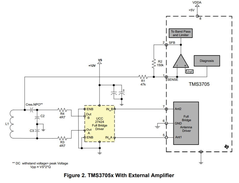

我使用了以下范围扩展器配置并开发了完全类似的 PCB (www.ti.com/.../scba031.pdf)。 我想知道我是否可以通过更改(增大 R1或减小 R2或同时增大和减小两个更改)来增大运算放大器中的增益。 我曾尝试这样做。 但结果是可怕的。 如果增益可能超出默认值(R1 - 150k Ω、R2 - 47k Ω)、您能不能指导我增大增益?
谢谢你
Savinda
    R2/R1之比将此电路的增益设置为3.19、其中 R2为 RF、R1为 Ri
    器件的增益不应超过5。
    我必须指出、您应该再看一下第12页、并与您的电路进行比较。
    与基准电压相比、接收到的输入看起来不正确

    抱歉、写入时两个电阻器错误地互换。 我们将尝试实现该增益。
    Savinds。
