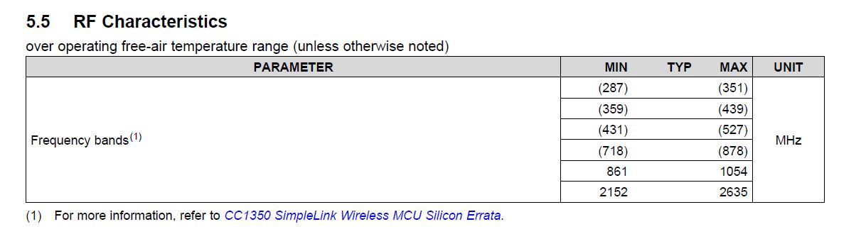

尊敬的 TI 专家:
请允许我确认以下问题。
[问题]
在使用专有模式的情况下、您会告诉我 CC2650的最大射频频率范围吗?
我想知道与数据表第3页上的 CC2543相同的数据。
"无线电部分"射频频率范围为2379至2496MHz
此致。
Kaka
    根据 CC1350数据表、它涵盖了2152MHz 到2635MHz 的范围。 以下是数据表中的表格。
    PM
    你(们)好
    感谢您的回答。
    我明白了。 请将参数(2152MHz 至2635MHz)添加到数据表中吗?
    此致。
    Kaka
