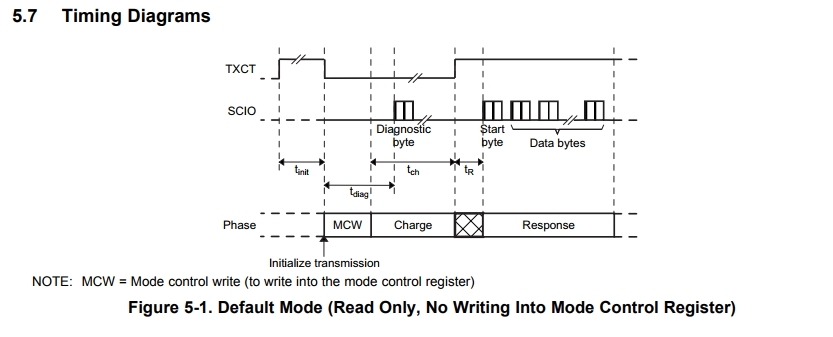

    当用户检查用户是否使用谐振频率调整时,读取 DATA_bit[4:1]= 1111是否正确?
    如果是、是否将 TXCT 保持在低电平以读取 DATA_BIT?
    我们参考以下时序图。
    贝斯特雷加兹
    您好、na、
    我不确定我是否完全理解您的问题。
    要在 A1版本上使用用户谐振频率调整设置、必须由 MCU 驱动。 应研究器件的 MCU 固件、以确定器件在何种模式下运行。
    您共享的图是从应答器读取的过程。
    你(们)好
    >要在 A1版本上使用用户谐振频率调整设置,必须由>MCU 驱动。 应研究器件的 MCU 固件、以确定器件在何种模式下运行。
    完全正确。
    但是、遗憾的是、没有人知道 MCU 固件、因为设计人员已经离开了。 因此、我们必须解释一些确认现有系统是否使用谐振频率调节功能的方法。
    因此、我们需要通过使用图5-1中所示的过程来了解是否使用频率调节。
    这是正确的方式吗?
    贝斯特雷加兹
    您好、na、
    图5-1是肯定的、这说明了如何从应答器读取数据、而不是模式控制寄存器。
    我不确定是否可以读出模式控制寄存器、我将询问对这些操作细节有更多了解的人。
    我想您至少可以将线路连接到 TXCT 和 Phase 上、并检查是否发生任何写入、如图5-2/5-3所示、图5-4所示的解码说明。

    >我认为您至少可以将线路连接到 TXCT 和 PHASE 并进行检查
    >如果发生了如图5-2/5-3所示的任何写入,并在图5-4所示的解码说明中进行了说明。
    您的意思是、我们应该在进行模式控制寄存器编程时直接监控 TXCT 和相位、对吧?
    贝斯特雷加兹
    您好、na、
    当我等待反馈时、另一个问题是... 如果有办法读取模式控制寄存器、他们如何在不了解固件的情况下执行此操作? 这将需要他们更改固件... 如果他们可以这样做、他们应该能够查看固件是否应用了该设置!
    是监视那些线应该告诉你模式控制是否为 DATA_BITS 写入了'1111'
    他们所关注的模式不太可能被使用... 只需将其用于具有较大温度依赖性的传统读/写应答器的极小子集。 如今、应答器永远不需要此模式。
    如果诚实地使用这种模式,那将是非常令人惊讶的。 但我理解需要进行验证。
    考虑到这一点、另一种简单的方法是获取一些样片并将其安装到电路板上。 如果使用了该自动控制的设置、则器件将不会按预期工作、否则它应该正常、并且应该能够读取标签。
