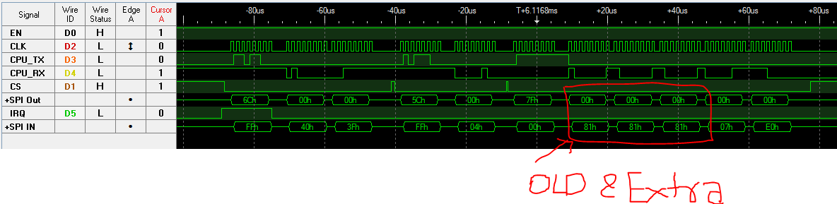

我们将 TRF7960与使用 STM32F4处理器 SPI 的定制硬件搭配使用。 通信正常、因为我们可以启用和禁用 RFID。 此外、我们还能够读取 UUID。 但是、UID 的初始字节来自旧数据包、我们无法解决此问题。

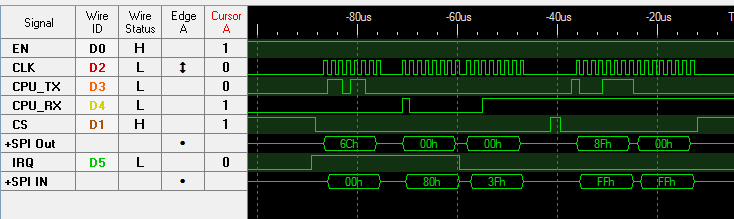

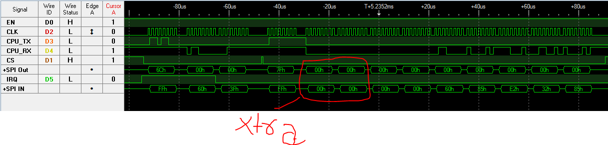

我们尝试仅读取10个字节。 但是、接收到的字节总数为15。 在第1个 Rx 期间增加两个、 在第2个 Rx 期间增加三个。  有关更多详细信息、请参阅下面的时序图。 所连接的是相同的 ISR 例程。
我确定我的 ISR 或协议有问题。 我们将感谢您的任何帮助或指导。 谢谢!
