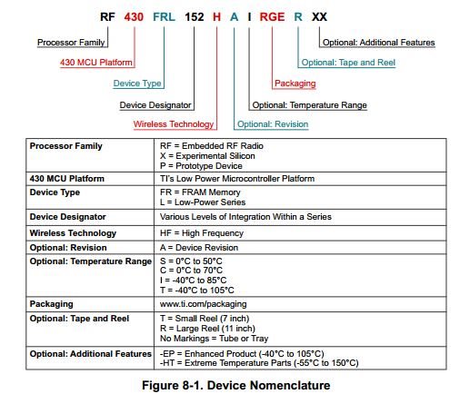

器件型号:RF430FRL152H
您好、Ralph Jacobi、
如 下图所示、我们很感兴趣地使用具有扩展温度范围(I、T 或-EP)的 RF430FRL152H。 请帮您解决此问题。 我无法在其他任何地方找到它的跟踪、因此它可能不可用(尚未提供)。 我们可以做些什么来提供它?
Schoerd Verhoeckx
    你好、Sjoerd、
    没有具有扩展温度范围的 RF430FRL152H 器件、也没有制定任何计划。 发布的图形是 TI 数据表要求、而不是路线图的指示器。
