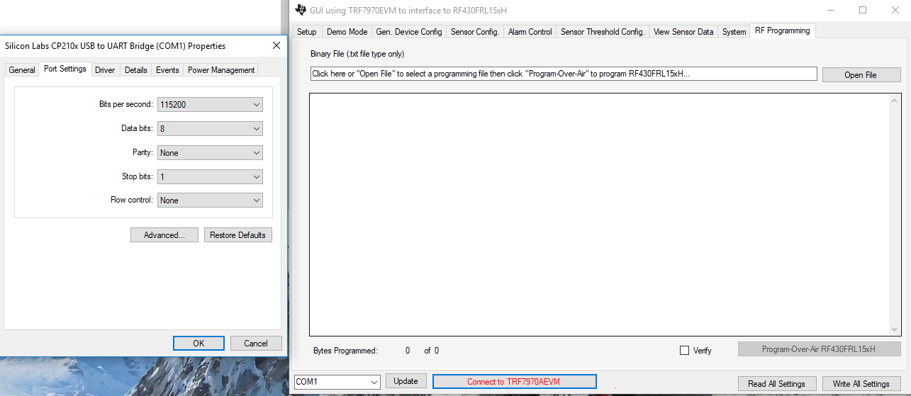

我无法通过无线方式对 RF430FRL152H 进行编程。 我下载了您提供的软件、用于通过 TRF7970A 对其进行编程。 问题发生在进程开始时。 当我启动 OTAP 程序时、它不会连接 COM1上连接的 TRF7970AEVM。  它只在一行"正在打开端口 COM1"中写入三次、然后不会发生任何情况。

    您是否已从 Silabs 安装 USB 驱动程序? www.silabs.com/.../USBtoUARTbridgeVCPdrivers.aspx
    COM1的 COM 端口设置是否设置为115200、8n1、无奇偶校验?
    是的、我已经安装了驱动程序(我已经对从 TRF7970EVM 板到 PC 上终端的通信进行了编程)。
    我还设置了所有端口设置 COM1、115200、8n1和无奇偶校验。
    我是否需要在 TRF7970EVM 上上传某些特定固件、或者无线编程软件是否可以自行完成?

    很抱歉、我在最初的回复中没有想到这一点、但 TRF7970AEVM GUI 不用于无线编程。 您需要使用 RF430FRL152HEVM GUI。TRF7970AEVM 固件完全无需更改。 有关 如何使用它的完整详细信息、请参阅 www.ti.com/.../slau607b.pdf 的第7节。
    我已成功生成.txt 二进制文件。 但我的问题仍在一开始、那就是连接到 TRF7970AEVM 板
    它是否可能必须通过将跳线从并行移动到 SPI 通信来实现某种功能?
    您好 Jan、
    只要 TRF7970AEVM 中加载了默认固件、就不需要将硬件配置从 SPI 更改为并行。 默认的 EVM 固件将适用于这两种情况。
    您是否知道 EVM 中的固件是否已更改? 是否对电路板进行了硬件修改?
    否、在 TRF7970A EVM 上、不是默认固件、因为我是针对特定应用对其进行编程的。 我不知道在哪里可以找到此评估板的默认固件。
    正如我之前提到的那样、唯一的硬件更改-我移动了跳线电阻器以在 SPI 模式下运行。 这是否会影响操作?
    Jan Slapsak
    您好 Jan、
    默认 EVM 固件可从以下位置下载:
    您可以在 SPI 模式下使用固件、但用于在并行和 SPI 模式之间进行选择的电阻器需要设置为 SPI 模式。
