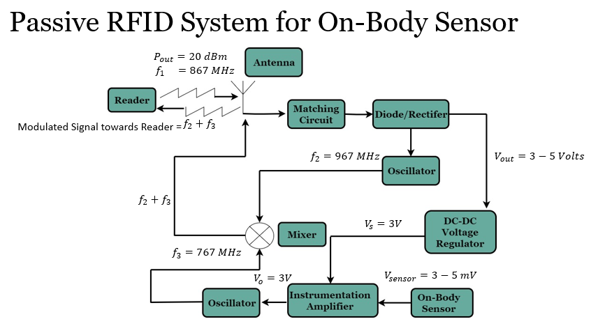

我是伦敦玛丽皇后大学博士学生。 我开发了一款用于温度监控的自供电灵活的车身传感器。 传感器输出采用电信号的形式、例如直流电压。 直流电压范围非常低、介于2-5 mV 之间。
我需要 RFID 系统进行项目演示。 我已附上我建议的演示设置的原理图。 我想在读取器上显示调制信号、而不使用标签(传感器+电子产品)上的任何电源。 因此、电源电压应来自读取器输入信号的功率(Pout=+20dBm)。 然而、传感器输出2-5 mV 需要根据 仪表放大器的输入范围进行放大。
现在我的问题是,原理图中建议的系统是否可行?  我们是否有任何放大器可以放大2-5 mV 的低电压?
感谢您的到来。
Ahsan
    您好、Ahsan、
    通过读取器器件的射频场为标签供电是绝对可能的、而且它几乎不像您所布置的那样复杂。
    如果您有一个车载传感器、您可能需要查看我们的 RF430FRL152H、它具有低电压(0.9V)输入 SD14 ADC 和 I2C/SPI 选项、可与传感器连接。  我们提供了被动供电的 TI 设计、您可以在此处看到: http://www.ti.com/tool/TIDM-RF430-TEMPSENSE
    如果您发现传感器无法与之连接、另一种选择是使用我们的 RF430CL330H。 这也需要一个 MCU (例如 FRAM MSP430是理想选择)、但也可以采用无电池的方式来实现。 以下是适用于此器件的被动供电 TI 设计: http://www.ti.com/tool/TIDA-00217
    您的应用将有最佳选择。
    您好、Ralph、
    非常感谢你的帮助。 我看到了您刚才发送的相关链接。 但是、我不知道如何将所有这些整合在一起以实现我的目标。 例如,如何将我的传感器连接到已有内置温度传感器的 RF430-TEMPSENSE?
    此外、如何将放大器纳入设计中、因为我的传感器的输出电压过低(2-5 mV)。 此外、我还需要振荡器和混频器。 可能需要根据我的要求进行自定义设置。 我需要问,德州仪器(TI)的人员能否构建我需要的演示设置? 我可以为设计的硬件结构支付费用、因为我没有自己的工具来完成这项工作。
    感谢您的期待。
    您好、Ahsan、
    我明白了。 TI 没有类似这样的定制设计的资源。 您需要雇用设计公司来完成此类工作。 我建议查看我们的设计网络合作伙伴是否能够为您提供帮助: www.ti.com/.../searchcatalog.tsp
    听起来您的设计比我们团队接触过的任何内容都更加复杂、但只要 Sigma Delta 架构的缓慢采样适用于您的传感器、我建议您根据您的描述使用 RF430FRL152H。 通过放大、您应该能够读取。 您还可以使用增益设置使 SD14更加敏感、这可能很有用。
    内置的温度传感器不会妨碍您将传感器连接到 RF430FRL152H。 如果需要使用 ADC 对其进行采样、并且信号以低于1Hz 的速率变化、则可以使用 SD14进行采样。 如果它是使用 I2C 或 SPI 的数字传感器、您也可以通过这种方式进行连接。 这些是连接到 FRL 器件的选项。 如果这些都不可行、则可能需要查看 MSP430+RF430CL330H 选项。 这也是一个很好的设计工作室能够帮助您进行头脑风暴。
