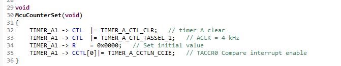

我尝试使用 MSP432P4111在寄存器级对 TRF7970A 进行编程。 然后、我将修改适用于 MSP430G2553 (sloc297c)的代码、因此只读取2类标签(注意:我仅使用 ISO14443A)。 问题是函数  Trf797xIrqWaitTimeout (uint8_t ui8TxTimeout、uint8_t ui8RxTimeout)(图1)运行不是很好:

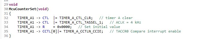

该函数使用 Timer_A1、它具有下一个配置:

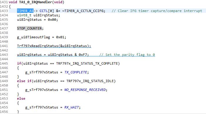

问题在于中断计时器...我不明白为什么计时器始终独立运行、而是使用 STOP_COUNTER 指令
提前感谢您的帮助。
    不清楚"运行不是很好"是什么意思。 您如何观察到在 STOP_COUNTER 指令之后的 IRQ 期间计时器仍在运行?
    -Bob L.
    尊敬的 Bob:
    确切地说、计数器仍在指令 STOP_COUNTER 之后运行。 现在、我可以在 MSP432P4111中运行代码、但显然运行得非常好。
