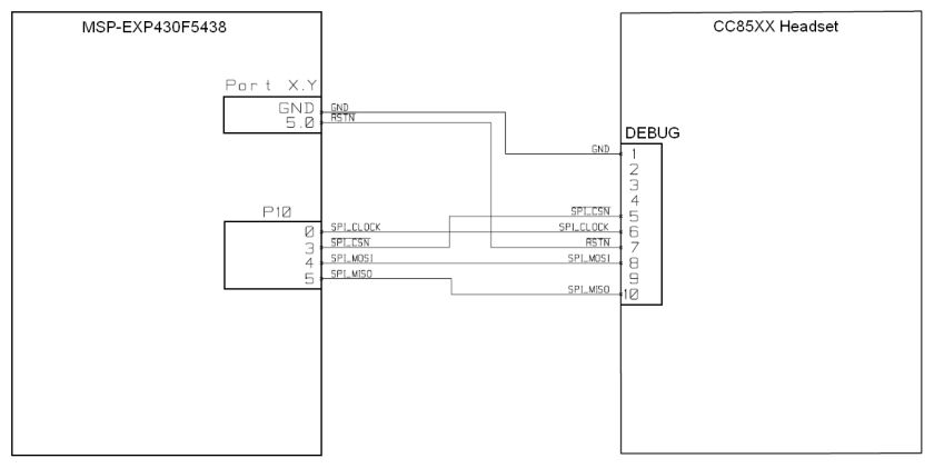

我们使用 的是 CC85XXDK 耳机模块、可以通过 Pure path 无线配置工具进行配置。
我们正在尝试 通过 MSP-EXP430F5438试验板来控制或配置 CC85XXDK 耳机。 已从以下 TI 链接下载代码
http://www.ti.com/general/docs/litabsmultiplefilelist.tsp?literatureNumber=swra369a
MSP430和 CC85XXDK 套件之间连接了导线、如下所示:
我们无法在主机(MSP430扩展板)和从设备(CC85XXDK-Headset 模块)之间成功建立 SPI 通信。 我希望先前也发现了同样的问题、您可以解决这个问题。
这里的问题是、无论 我们传输什么、我们都将获得始终为0xFF 的 SPI 接收值。 在浏览 TI 论坛后、我们在 从器件(即 CC8531)的 MISO 引脚上连接了下拉电阻、但在连接后、我们始终在 SPI 接收寄存器中获得0x00。  此外、我们还验证了主机发送 TX 数据等时的电压电平、但不知道为什么我们没有从从机获取任何 RX 数据。
默认情况下、主器件配置为16MHz、并通过更改为20、25MHz 来尝试、但无结果。
请告诉我们缺失的地方、以便建立沟通、并感谢您的快速回应。
Jeyaprakash K
    是否使用逻辑分析仪验证了信号?
    Joakim
    我们探测了信号并观察到以下情况
    MOSI- SPI TX 发送数据时会看到脉冲
    2、CSn 工作正常
    3.时钟-未观察到来自主器件的任何脉冲(MSP430 EVA 板)
    4. MISO -没有得到任何脉冲。
    根据这些观察结果、我们的理解是由于时钟信号不存在、因此我们无法在 MSP430和 CC85XX 之间建立 SPI 接口。
    注意:我们未更改以下链接中提供的代码
    Jeyaprakash K
    您是否验证了解决方案两侧的 SPI 设置? 发送 TX 时、主器件应驱动时钟。
    感谢您的参与。 我们发现评估板的 CLK 引脚上连接了一个上拉电阻器。 删除此设置后、我们可以解决此问题、并成功在主机和从机之间建立 SPI 接口。
