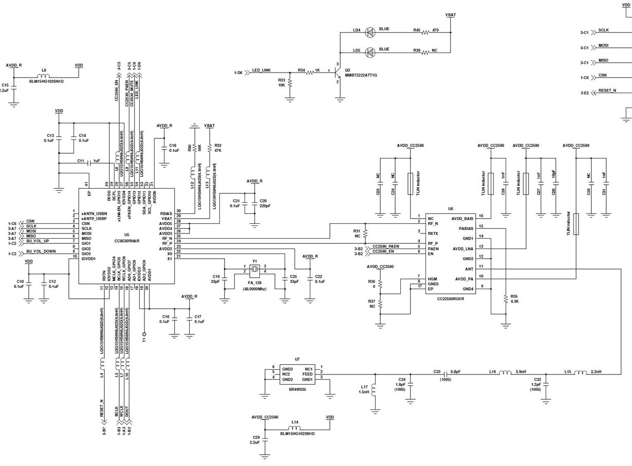

我在自己的电路板上使用 CC8530和 CC2590
我的问题是 cc8530 (主设备)是配对模式、但无法与从设备连接。
链路指示灯闪烁,如配对 指示灯模式。
因此、我使用 Pure Path 指挥官测试了 CC8530 (主器件)。
当我没有命令 NWM_CONTRAL_ENABLE()时,NWM_GET_STATUS_m ()返回的状态= 0x8A4D,数据={00:40:00:00:00}。
在命令 NWM_CONTRAL_ENABLE()之后, NWM_GET_STATUS_m () 返回 Status= 0x8A4D,Data ={01:46:E4:00:00}。
但链路 LED 指示灯闪烁、就像配对 LED 指示灯模式一样。(无法与从设备连接)
因此、我以相同的方式尝试了 CC8530 DK。
当我没有命令 NWM_CONTRAL_ENALbe ()时、NWM_GET_STATUS_m ()返回状态= 0x8A4D、数据={00:40:00:00:00}。
在命令 NWM_CONTRAL_ENABLE()之后, NWM_GET_STATUS_m ()返回状态= 0x8A4D,数据={01:46:E4:00:00}
它可以与从器件连接。
这是我的原理图。 我的问题是什么?
(我已经检查了 AVDD_R、VDD 值、没有问题)

    您好、Minkyo、
    您是否检查了48MHz 晶体振荡器的精度?
    Fredrik
