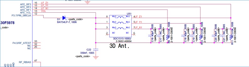

我的客户对在 RF430F5978中调优 LF 天线有疑问。
它们的制造如下面的原理图所示。
它们通过改变每个 C16、C18和 C20的电容器容量来测试接收灵敏度、从而计算出该值。 (结果- C16:86pF、C18:100pF、C20:90pF)
测试结果如下:
1) C16 :86pF、C18:NC、C20:NC - 接收距离:0 ~ 2.5 m
2) C16 :NC、C18:100pF、C20:NC - 接收距离:0 ~ 2.5 m
3) C16 :86pF、C18:100pF、C20:NC - 接收距离:0 ~ 1.2米
测试结果表明、当电容器如1和2所示连接时、在2.5m 处接收电容器、但如3所示连接时、距离较短。

    YJ 您好、
    3D 天线线圈在三个线圈之间相互耦合。
    根据线圈制造商的不同、建议将某些引脚连接到公共接地以减少相互耦合。
    另请参阅 Premo 针对3DC15的建议。
    因此、TI 建议将3DC15的引脚1、7和8连接到 RF430F5978的 VCL 引脚。
    是的、该软件可用于谐振频率修整。
    请参阅 RF430F5978EVM 用户指南第12章 LF 天线修整选项卡:
    http://www.ti.com/lit/ug/slru007/slru007.pdf
