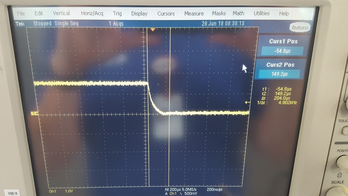

,我正在用蓝纹波测量与此芯片的通信,在其输出端,我观察到下一个波形在信号静止时出现衰减,这是正确的时间常数(202使用 g)?
非常感谢您的回复。

    LMH2110EVM (评估模块)上也出现了相同的衰减。 我使用1.9GHz、0dBm 输入信号和+5VCC 电源电压测量了这一点。
    我还更改了输入频率和功率(800MHz 和-20dBm)、但 正如预期的那样、衰减时间仍然相同。
