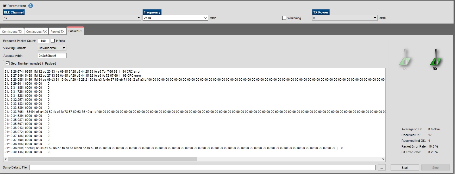

    非常感谢您的快速响应。 我已经为 CC2650 LaunchPad 运行 RFPacketTX 示例、并尝试使用 SmartRF Studio 7来查看捕获的数据。 目前有2个问题:
    1/数据包已成功上载到 LAUNCHXL-CC2650。 LED 会定期切换。 但没有任何设备(智能手机、笔记本电脑)能够识别它! 使用的频率为2.440GHz、如 smartrf_settings.c 文件中所示。 代码插入到这里。
    =>我想知道该示例的协议是 BLE 4.0还是不传输任何内容!

    2当我使用 SmartRF Studio 接收数据包时、电路板停止切换 LED。 这是 SmartRF Studio 屏幕。 所选模式为 BLE。 我想电路板不会发送数据包。 当我关闭 SmartRF Studio 并按下 RST 时、LED 重新切换。
    请向我展示如何测试电路板的传输。 再次感谢您的参与。
    每次测试时、假设使用一个作为数据包 TX、使用另一个作为 RX。
    感谢您的建议。 遗憾的是、我只有一个 LaunchPad。 是否有适用于 CC2650 LaunchPad 或类似 BLE 协议中的发送/接收数据包的示例?
    如果您只有一个 LAUNCHXL-CC2650、我建议您不要这么做。 您可以购买另一个示例、也可以尝试将 BLE Stack 中的 SimplePeripheral 示例下载到 LAUNCHXL-CC2650、并直接使用智能手机进行测试。
