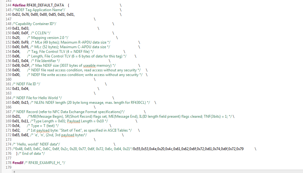

大家好、
我正在尝试在 MSP430G2553和 RF430CL330H 之间建立通信。 我使用的示例代码(sloc303)将发送文本"Hello world!" 连接到支持 NFC 的手机。 我想将邮件的内容更改为更长的一个(50字节)、但我不知道如何更改随附照片中显示的 NDEF 邮件的配置、是否有任何人对此工作有经验、请帮我、非常感谢!
    您好 Binh、
    学习的最佳方法是从 NFC 论坛获取 NDEF 规格。 遗憾的是、没有 NDEF 格式化的快速用户指南、但官方文档对所有细节的解释非常好。
    您还可以查看我们为其他 TI 示例制作的 NDEF 消息、例如 TRF7970A 的卡仿真示例: www.ti.com/.../sloa208
    在[Install Path]\nfclink\Source\headers 中的 ndef_image.h 文件中,您可以找到其他文本记录的示例,这样也会有所帮助。
    NLEN 的长度字节和有效载荷长度很重要、请在查看示例时尝试了解它们的工作原理。
