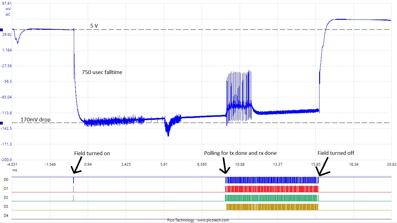

此设计在一个 PCB 上采用3个 xTRF7970A、使用具有从器件选择的 SPI 进行通信(在先前的文章中对此有疑问)。
为了控制启动阶段、我们有一个 FET、用于控制每个芯片的电源、以便微处理器可以加电并满足正确的时序。
与具有大量电容器的5V 电源平面相比、这使得每个芯片的电源略弱。
在电源线上可以得到的纹波是多少?
我们遇到这样的问题:无法完全检测到标记、有时返回读取错误或读取错误的 UUID。
问题越来越严重、我使用全功率、但使用半功率似乎可以。 还没有时间获得足够的数据来表明这一点。
轮询方案如下、无需碰撞检测。

    您好、Hakan、
    我会说200mV 的短暂偏移不会产生负面影响。 这并不理想、但只要它短暂而不是反复出现、并且压降很小、我就不会看到任何重大损害。 要跟踪的一点是、如果在射频字段打开时有该骤降、则应确保寄存器0x0B 中的 VDD_RF 设置已设置、以便 VIN 电源不会降至低于 VDD_RF 将尝试并输出的电压。
    关于您报告的问题、我将检查您的电源、以查看它们是否有任何噪声、这些噪声可能在13.56MHz 范围内或具有谐波。 您还应检查射频线路的信号路径、并确定任何可能的噪声注入源。
    使用 SS/EN/EN2打开器件后、是否发出0x03 0x00直接命令序列(在数据包上放置直接命令标志时、是否发出 SPI 命令0x83 0x80)? 将您的序列与器件数据表的第6.11节进行比较。
