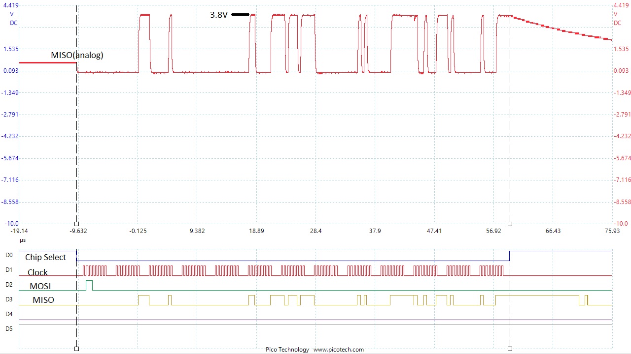

我正在为一个设计编写软件 、其中我们将三个 TRF7970A 连接到同一个 SPI 总线、它使用芯片选择它们之间的开关。 MISO 上无缓冲器。
我们在功能方面有一些问题、阅读 完 sloa159a 后、我非常困惑!
sloa159a 位于第三页
'仅具有 SS 引脚的串行接口-当 SS 为高电平时、接口不会变为高阻抗。 串行端口接口线路无法复用。"
根据 sloa159a、当芯片选择为高电平时、MISO 不会进入三种状态、但当我测量时、似乎就是这样、
片上标签:
TRF
79070A
TI 84K
AQTR G4
下面是一个测量结果、它清楚地显示芯片使能控制 MISO
    我的问题是、我们是否应该在每个 MISO 线路上使用缓冲器?
    您好、Hakan、
    虽然我们建议在所有 SPI 线路上使用三态、但一些客户设计时没有 MISO 缓冲器、并声称没有问题。 我会听从我们的建议、但如果您没有看到错误的系统行为、那么您有责任在没有这些行为的情况下继续操作。
