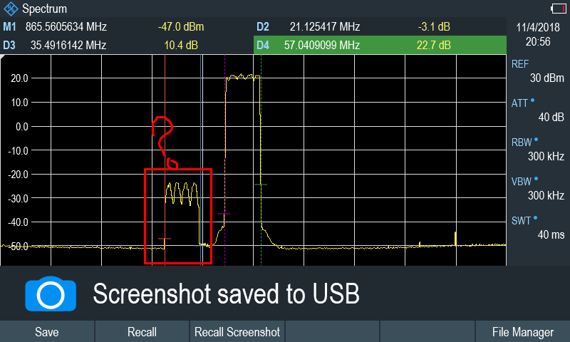

        我们希望 在产品中使用 CC1200、但我们的问题是 、从865MHz 到895MHz 的可疑通道峰值、我们知道它们在870MHz 到895MHz 范围内没有附近的射频无线电、那么为什么呢?
为了验证、我们使用了 TI CC1200  频谱分析仪。
请允许我们现在说明为什么该地区有可疑的 Peaks。
注意:相同的设置可与 CC1101完美配合使用。

屏幕截图附在此帖子中。 谢谢你

    您好、Hassaan、
    您能不能详细介绍一下您用例的射频参数。 数据速率、偏差等 您是否在前端使用了功率放大器?
    您发送的寄存器设置会导致 SmartRF Studio 中的器件配置冲突。
    数据速率= 150Kbps
    Deviatoin = 56
    是的、我们使用的是外部 PA
    您能否尝试减小 PA 的输入并查看其在哪个功率级别消失。
    此外、您能否通过旁路 PA 再次进行测试、以查看这是否消失。
