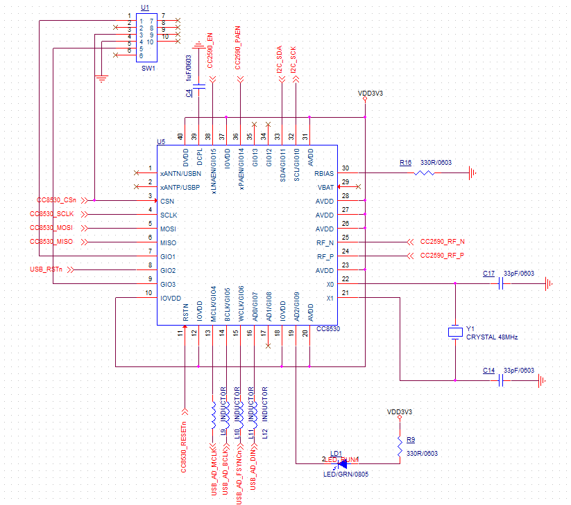

在我的系统 DSP 处理音频、然后使用 CC8530 向 接收器传输音频、我将通过 Pure Path 配置器进行配置。
但是所有完成的事情、当我闪存时、它显示闪存擦除失败。我 使用示波器测试晶体、晶体没有波形、这表示不启动、我 的原理图
与演示相同、您能给我一些提示吗?
    您的原理图是否与参考设计完全相同: www.ti.com/.../swrc080
    您使用的晶体是否与参考设计中使用的晶体相同?
     是的、这是我的原理图
    RBIAS 必须为56k Ω、而不是330 Ω
    您的 xtal 器件型号是什么?
    48MHz、无功耗
