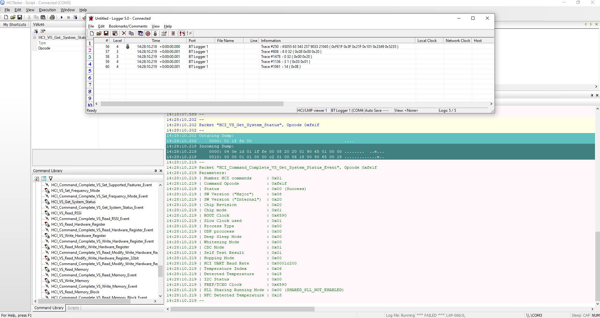

    我成功地发现问题是通信失败(hci0接口被设置的事实让我失望)、并且发现 J7引脚与文档可能建议的引脚相反。
    不清楚哪些引脚为1和3、因此我将使用左侧和右侧(相对于 SD 卡引脚朝上)这两个术语、我的当前配置为:
    J7 -左侧-中间短接(这个与预期相反)
    J8 -右中短接
    J10 -底部-中间短接
    J11 -底部-中间短接
    现在 HCI 通信按预期工作、但我还有另一个问题;我正在使用 USB 进行电源和通信- COM3或/dev/ttyUSB0用于 HCI、调试端口应为 COM4或/dev/ttyUSB1、但 gLogger 无法正常工作。 它无法同步或显示数据包错误、我已尝试所有其他引脚配置或波特率。 为此、我尝试了 USB 和 SD 卡电源。 在调试端口(COM4 )上使用"Logger"(不同于"gLogger"的工具)、我会看到一些类似于我通过 HCI (COM3)发送的内容的内容、其中包含一些额外的字节、但没有任何行解析任何调试信息。
    这可能是因为我提供的固件二进制文件版本不正确、我从以下位置下载了3个最新版本:
    https://git.ti.com/cgit/wilink8-wlan/wl18xx_fw/log/
    由于我的开发套件从命令 HCI_READ_LOCAL VERSION_Information 返回 HCI 版本6、以及版本8.32 (SW MAJOR 8、SW MINOR 32)、从命令 HCI_VS_GET_System_Status 返回芯片版本32。 但我在上面的链接中看不到任何 FW 8.32。 还不清楚我需要先刷写此固件、还是只需匹配版本即可...
    gLogger 没有任何意义、示例如下:
    1 0 0 2020年7月29日14:29:59.369成功连接到 COM4
    2 0 0 2020年7月29日14:30:00.009记录器启动。
    3 0 0 2020年7月29日14:30:00.009接收到错误数据包。 正在同步...
    4 0 0 2020-07-29 14:30:00.010同步完成前接收到无效数据包1a97121886011a971287010abe1018060a9120a0d0d1e180d0d19100d0d1410070d0ac6050aca100a760206022060a9120a9120a9d0d0d0d0d0d180100b180100100100b0d100100100a010100100100a0310b0100b010b010201002010020100b0102010020100b010240100100b010b010240100100b010b010240100b010240100b010b010240100b010240100b010b010240100100100100100100100100100b010b010b0
    5 0 0 2020-07-29 14:30:02.028同步完成前接收到无效数据包0cea040ad4020a9d0b200d1e18010d12f1420112f042014c123443011a97121787011a97121886010a9120a9d200d18010d10d10d12f14100a09100a0800100a100a0800100b100100f100100f100a0800100a0800100a0800100a10b100f100f100f10b080010020100f10b0800100a0800b
    6 0 0 202020-07-29 14:30:04.155同步完成前接收到无效数据包5f0aeb010c1b040b1617170b281b08202c590c08c9010ab3222506010cea040ad4020a9d0b200d1e18010d12f14100a0800202410a0800100a0100a0800202410a0100a049100a0100a0100a0100a0100a049100a0100a0100a012100a0100a100a0100a0100a0100a049100a0100a0100a012100a100a0100a0100a012100a100a049100a0100a0100a018100a0100a0100a0100a0100a100a
    如下图所示的"记录器"显示了发送单个命令 HCI_VS_GET_System_Status 后的日志 。 但是、缺少文件名、行等信息
