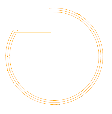

我以前曾问过相关问题 、https://e2e.ti.com/support/wireless-connectivity/other-wireless/f/667/t/806169?keyMatch=PCB%20LAYOUT%20CIRCLE%20ANTENNA%20DESIGN&tisearch=Search-EN-everything
现在、由于设计原因、我需要将 PCB 圆形天线修改为如下所示的另一个形状
是否可以进行此修改? NFC 功能是否会失败或只是性能低下?
如何计算天线的电感?
参数与以前相同、只需修改形状即可。
N =匝数= 6
R =线圈半径= 12.3 mm
μo =电磁磁导率= 1.2566370614…×10−9 H/mm
μR =相对磁导率= 0.9996
W =布线宽度= 0.3556 mm
T =布线厚度= 0.035mm
谢谢。
    您好、Nick、
    像  这样的形状的电感计算需要非常复杂的计算。 标准公式仅适用于圆形或矩形形状。 我认为最好 设计 PCB 并测量电感并查看其是否在所需范围内。 然后可以使用电容器对谐振频率进行调整。
    由于天线内的磁场线可以穿过的区域 较小、因此您的性能肯定会下降。 不确定这在本例中是否相关、但我会避免 PCB 布线中出现尖锐边缘。
    Helfried
