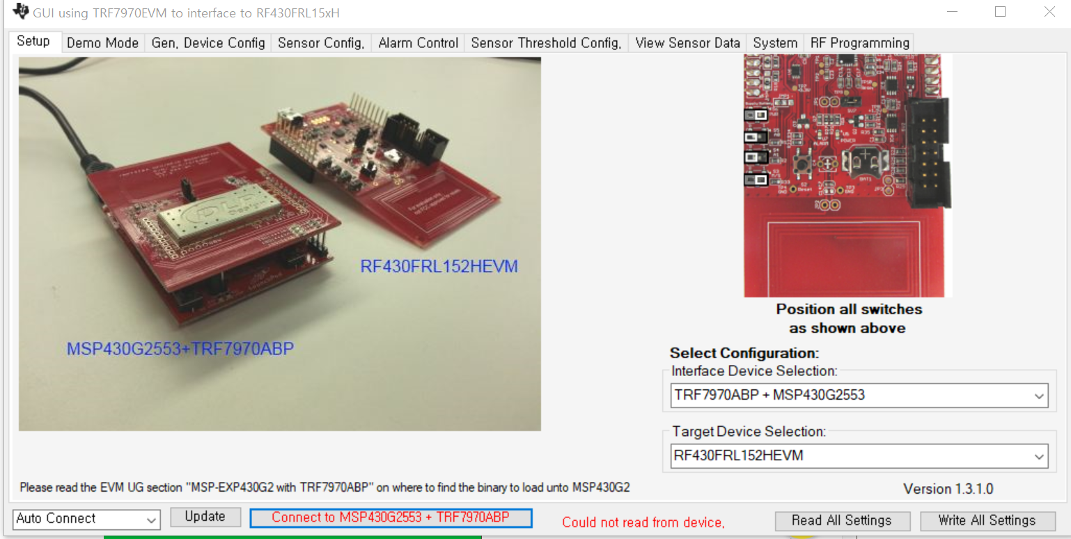

您好~
我是 NFC 的初学者。 所以我需要你的认真帮助。
我们单击更新按钮,然后程序显示“在读取光线设置之前打开串行端口” 。
我们如何解决这个问题???
    我可以从屏幕截图中看到、您没有使用读取器连接到串行端口。
    如果您打开显示"Auto Connect"的下拉框、连接 TRF7970ABP + MSP430G2553的捆绑包时是否显示串行 COM 端口?
    您还可以在 Windows 的"设备管理器"中检查连接读卡器时虚拟 COM 端口是否安装正确。
    只有在按下按钮"Connect to MSP430G2553 + TRF7970ABP"后看到"Disconnect from TRF7970ABP"消息时、才有道理尝试其他任何操作。
    您是否已按照用户指南第1.31节中的说明将固件加载到 MSP430G2553:
    www.ti.com/.../slau607c.pdf?
    按下"Update"按钮时会出现此消息、这有点奇怪。
