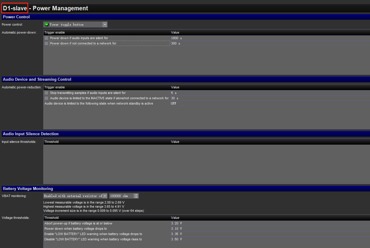

我们正在制作4T -1R 无线麦克风系统、它工作正常、除了4个麦克风中有1个将自动关闭、 持续时间为斜坡、而且似乎故障始终是连接到主设备/RX 的最后一个。
例如、被命名为 A、B、C、D 的麦克风依次配对和连接到主设备/RX、  然后 D 可以在待机或录制模式下自动关闭、D 重新连接后、我们将 A 关闭并打开以重新连接(作为最后一个)、 则 A 可能会自行关闭。
工作模式为 :ADC (48K @ 16 位)、SLAC --TX (4通道) --- 无线--- RX -- I2S,  我们关闭了内部自动关闭设置,包括低电压、断开连接和超时,复位引脚被拉高等;  RF 条件似乎可以达到8米稳定的 TX,这个问题的发生与发射距离无关。
问题可能出在哪里、如何进行调查?
感谢您的建议。

    您可以从 CC85XX 用户指南中了解有关超时 的更多信息、并通过 PurePath 无线配置器的电源管理模块控制自动断电/降低值。  您是否暗示这些已被修改、但对行为没有任何影响?  因此、当仅配对/连接三个麦克风时没有问题、但添加第四个麦克风会导致问题?

    您好、Ryan
    非常感谢您的快速回复。
    我们的第一个反应是检查电源管理/超时触发器、但如下图所示、似乎没有问题、即使我们禁用了300秒超时断电选项、结果也没有变化。
    只有3个麦克风连接时、始终正常、第四个连接的麦克风出现问题。
    在第4次失败之前、我们再次关闭另一个麦克风和连接、这一个将成为与主设备连接的第4个麦克风、并且在 待机或录制状态下、该麦克风将更快或更晚自动断电。
    还有其他提示吗? 或者、我们可以在哪里找到一些日志/指示器?
    您能否使用 TI 提供的电路板(如 CC85XXDK-Headset-RD/CC85XX-CC2590EM-RD)复制此行为、或者仅在您的定制硬件上很明显?  您可以运行 PER 测试或测量 RSSI、以确保网络通信不会受到干扰。  还有其他 感兴趣的 PPWCFG 面板设置、包括无线电(最大从器件数、使用的射频通道)和高级选项(数据速率、协议版本、时隙周期/对齐)。  请尝试不同的配置以确定您是否可以获得更好的结果。
