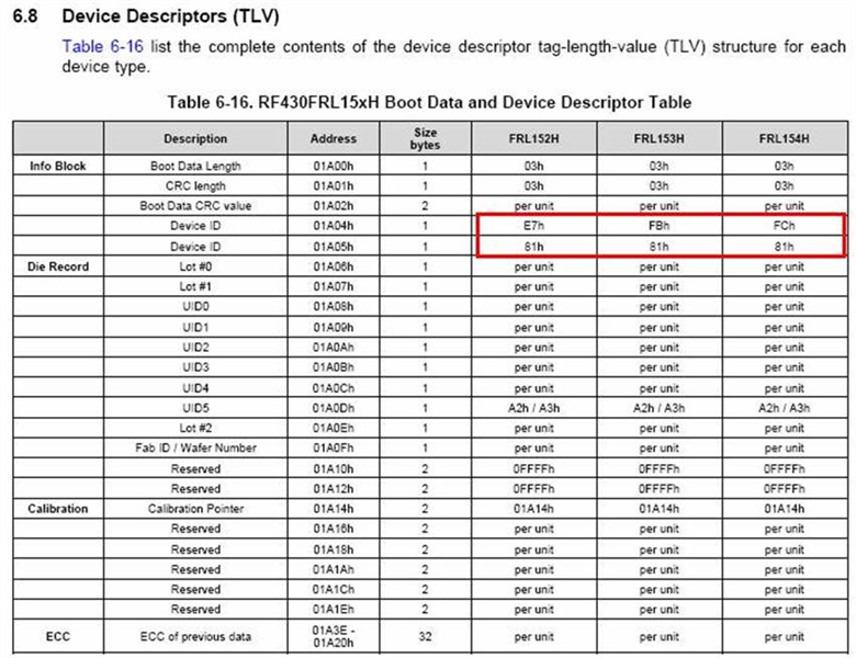

器件型号:RF430FRL152H 您好、先生、
请帮助告知读取设备 ID 的读取命令是什么?
我的客户希望读取数据、以确定同一系列产品的 IC 是什么。
现在、他们已经可以读取芯片记录数据中的 UID。
请帮助。
谢谢。
