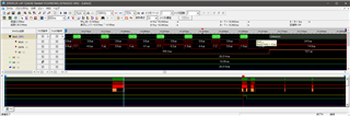

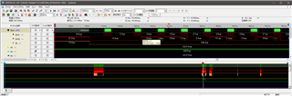

当使用 TRF7970A 通过读取 ISO15693的多个块(0x23)读取384字节或更多的数据时、第384个字节之后的数据似乎无法正常输出。
具体而言、在发送命令后每96个字节就会生成一个中断、并通过 SPI 接收数据。
是否有原因或权变措施?
作为参考、我尝试获取在13个块中发生的事件的波形。
*见所附文件
https://drive.google.com/file/d/11No9FbKna4OxnMp1T-UEqDbc5oeyX-US/view?usp=sharing
p1.png 是问题发生之前的数据加载部分。
p2.png 是出现问题的数据加载部分。
数据如下所示、实际接收的数据具有相同的内容。
SPI 接收数据本身似乎乱码。
78 79 7A 7B 7C 7D 7E
01 01 01 02 03 04 05 06
* 0x00在 p2.png 的开头是 FIFO 寄存器的采集和传输部分。
正确数据如下。
78 79 7A 7B 7C 7D 7E 7F 00 01 02 03 04 05
在13个块的情况下、后续数据会发生重复、并从中间返回正常数据。
之后,一个异常再次发生在同一个时间,似乎是重复它返回与复制。
在 p1.png 和 p2.png 之间、发生一个中断来获取 TRF7970的状态、但这是一个正常过程和额外的处理对于 TRF7970
我不这么认为。
谢谢你。

    以下是您的问题的答案。
    q1.您尝试使用一个读取多个块(0x23)命令读取多少个块?
     实际设置分为64个块。
     为了进行说明、我们使用13个块。
     12个或更多模块出现问题。
    Q2.块大小是多少?
     32字节。
    Q3.每96个字节中断一次的原因是什么? 它是否在寄存器0x0C 中为 irq_fifo?
     由于"可调 FIFO IRQ 电平寄存器(0x14)"中的"FIFO 高 IRQ 电平"被设定为96、每96个字节生成一个中断。
     从 FIFO 中读取保留数据的字节数。
    Q4.我不明白问题与重复出现的13个块有何关系。 我无法访问提供的链接。 您能否在此主题中直接附上图片、并再次解释相关观察结果?
     当要读取的数据长度为384或更大时、在一个中断的第5个数据读取时出现数据问题、以96字节为增量。
    一个线性区。
     32 x 13 + 1 (STATUS)= 417。
     对于每个中断、读取的字节为"96、96、96、33"。
    12个块。
     32×12+1=385。
     对于每个中断、读取的字节为"96、96、96、1"。
    在这两种情况下、在第五次中断发生后从 FIFO 读取的数据都会出现错误。
    我获取了13块波形。
    "P1.png"是问题发生前数据加载的一部分。
    "p2.png"是导致问题的数据加载部分。
    78 79 7A 7B 7C 7D 7E 01 01 02 03 04 05 06
    *在 p2.png 开始处的0x00是 FIFO 寄存器的采集和传输部分。
    SPI 接收到的数据也是如此。
    正确数据如下。
    尊敬的 Andreas
    你好。
    输入和输出分析结果
    (1)一个块设置为124字节。
    (2)更快的 SPI 速度。
    上述方法解决了问题。
    此问题现已结束。
