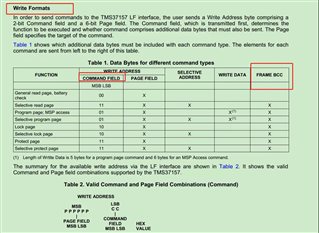

?图片是 TMS37157的时间序列、TMS3705是否具有类似的信息?在何处找到它们
以及高位和低位花费?μ s 的时间
我们在数据表中找不到信息。 谢谢。

    数据表的第5.7章列出了时序图。 高位和低位持续时间是应答器特定的、因此在 TMS3705数据表中未指定。

    我找不到   TMS3705的以下类似 TMS37157写入格式详细信息。 请帮您解决此问题。

    TMS3705是用于与 TMS37157等应答器进行通信的基站 IC。 基站必须遵循应答器的特定协议、这就是为什么仅在应答器数据表中描述该协议的原因。
